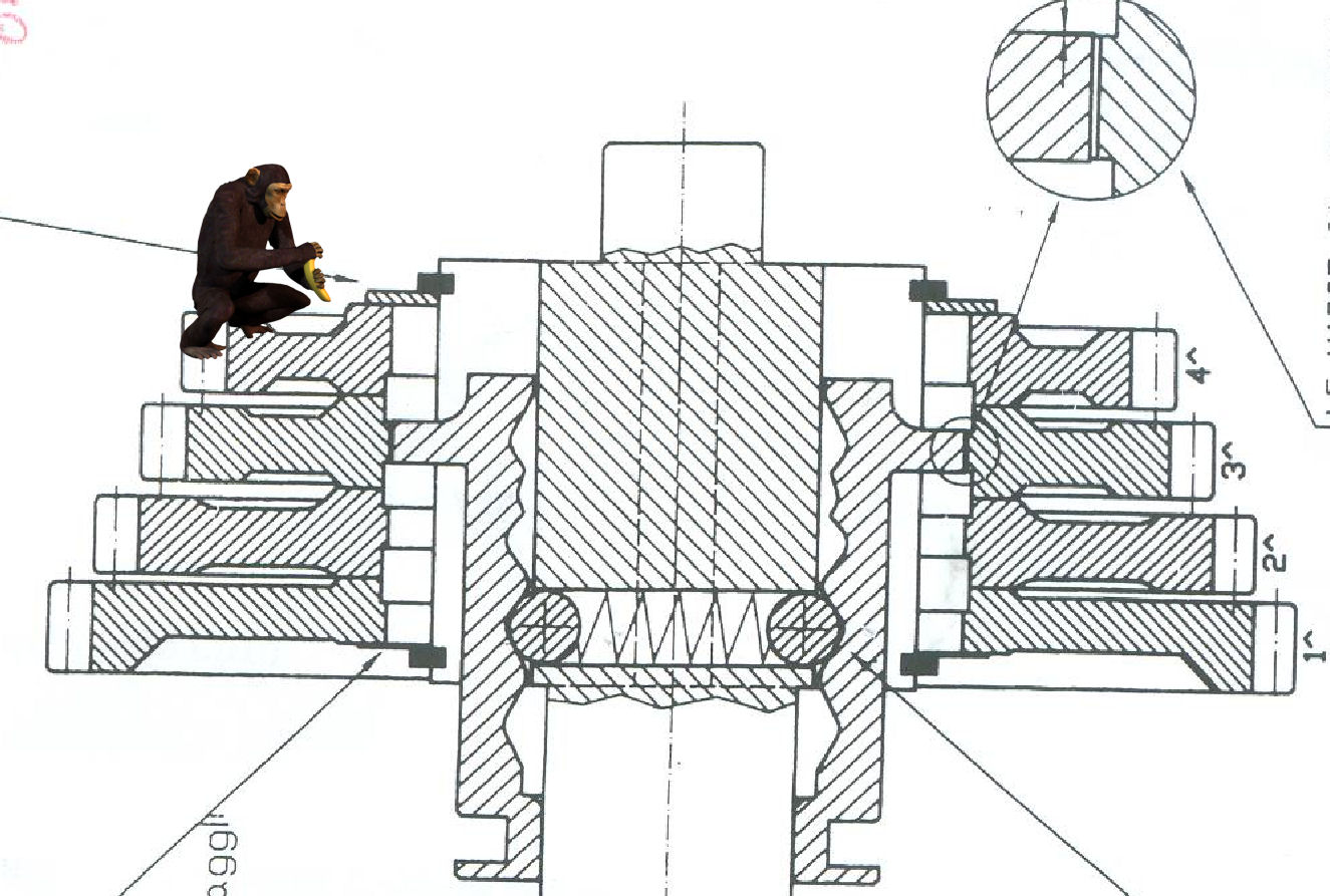

No ragazzi .. ora confondete anche me.. . Allora.. guardate qui'.. la 1 è posizionata con l'incavatura verso la ruota quindi con le scritte in su' e quindi con il bordino piu alto in basso
e 2-3 e 4 sono con il bordino piu alto in su ( dove l'orango tango punta la banana ), verso il volano, cioè con le scritte verso il basso, verso la ruota !!
Io l ho montato cosi' il cambio pk e mi è avanzato quasi un mm ad occhio, e nessun ingranaggio si tocca.. . come funziona allora ??
 236,53 KB |

Ho rimesso mani a quel cambio ed ho scoperto che l'ingranaggio che avevo messo al contrario era la quarta! Questo perchè quando ho rifatto il motore la scorsa estate, controllando le battute della crocera mi era sembrato che non coincidessero per niente con l'ultima marcia... infatti guardando il cambio dal lato della quarta (inserita nel verso giusto) i "denti" della crocera sono infossati di parecchio rispetto alla loro "sede" nell'ingranaggio e perciò mi era parso ci fosse un problema, non avendo notato che l'ultima marcia è molto più spessa e pertanto dal lato interno invece (verso la terza) i denti della crocera coincidono bene e non sporgono fuori dall'ingranaggio come pensavo. Chiaro quindi che avendola mesa al contrario ho pericolosamente avvicinato (per non dire attaccato) le sedi per i denti della crocera nella quarta a quelle della terza, causando quindi, deduco, un agganciare simultaneo dei denti della corcera alla terza e quarta insieme mandando la trasmissione in blocco! è corretto quello che penso? Se sì finalmente ho capito cosa mi ha bloccato il motore. |

Grandeveget, fai due foto com era prima e come è adesso, cosi' non ci perdiamo in chiacchiere  |

comunque l'immagine che ho messo è di Denis e dice che deve avanzare un millimetro.. .MASSIMO .. . |
