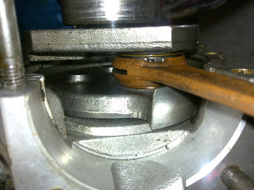

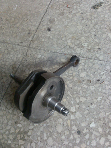

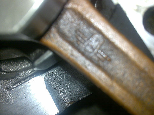

Ecco qui' l albero motore del pk.. .sulla biella cè una " M " con delle ali .. penso sia originale, mica sara' mazzucchetti??
Ps. non riesco a togliere il cuscinetto, si è incastrato .. come posso fare?

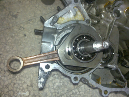

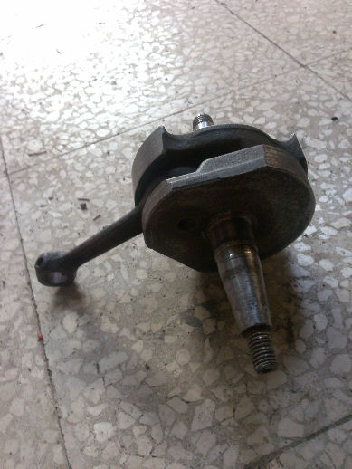

Ecco qui invece l albero della special ... .

comunque: per il cuscinetto ti ci vuole un estrattore tipo questo:

a parte il prof .. un estrattore mado' no basta estrattori , nn ne voglio comprare piu' .. .ma cmq sta attaccato all albero motore, vedi foto n 1 come faccio con l estrattore?

L' m con le ali non è MAZZUCCHETTI CHE POI SAREBBE MAZZUCCHELLI ma MEC EUR...azienda che fa ricambi compatibili ...

si confermo biella mec eur sicuramente l'avranno già reimbiellato
per togliere il cuscinetto ci vuole l'estrattore apposta, ahimè il motore della vespa non si fa solo a mazzate ma ci vogliono i giusti attrezzi....cerca qualche meccanico che te lo tolga in 2 minuti

Inserito il - 24/12/2008 : 00:46:23  Mostra Profilo Invia a Whitesnake Is Back un Messaggio Privato
dalle foto che hai messo tra qui e l'altro post,se l'occhio non inganna nei vari particolari,il motore e' un pkxl quindi cono 20,dado volano chiave da 19.o x lo meno,i carter sono da xl(si vede l'attacco collettore a 3 fori,la predisposizione del motorino di avviamento,ecc ecc)e se l'albero non e' stato sostituito con uno da cono 19,e' cono 20.un appunto:la centralina elettronica che monta non e' la sua originale ma e' x un'accensione a 6 poli
