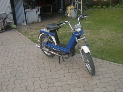

Io con TTExhaust mi sono costruito la marmitta perl'issimo con polini 68cc(l'ho usato come cavia prima di provare sulla vespa)....
Devo dire però che io non l'ho progettata in base al mio motore ma ho semplicemente preso il file di TTExhaust con le caratteristiche di una marmitta per plasticoni la malossi mhr e l'ho adattata sperando che andasse bene e devo dire che per fortuna mia funziona alla grande eccola...
39,13 KB
Beh che dire...complimenti per l'inventiva ma il fatto di aver replicato la Malossi MHR mi lascia MOLTO, MA MOLTO perplesso. La MHR (non hai però specificato se si tratta della Replica o della Team) è studiata per motori che girano molto più alti: un motore MHR Team ha la potenza massima a circa 13500 giri mentre un intermedio gira pur sempre ben oltre i 10000, per cui presumo che anche le fasature siano ben diverse..l'unica cosa che hanno in comune con il tuo motore è la cilindrata!
Con ciò se le prestazioni ti soddisfano sono contento per te, ma non è detto che con una progettazione più mirata non avresti potuto ottenere risultati ancora migliori

Inserito il - 20/12/2008 : 21:50:37  Mostra Profilo Invia a vespozza un Messaggio Privato
daccordissimo...avrei potuto ottenere di più magari diminuendo il volume dell'espansione...ma ho recuperato qualcosa allungandola...comunque rispetto al tubo che aveva prima il passo è stato notevole
L'unico difetto è che svuota solo un pò ai bassi...ma quando entra in coppia il motore,e l'espansione si riempie l'issimo si trasforma...e poi il sound è spettacolare domani se riesco faccio un video....
i rapporti già corti dell'issimo,poi,compensano abbastanza
la scelta è caduta sulla malossi mhr replica poichè avevo trovato il file con le misure già pronto...poi il progetto era stato pensato per una minimoto....
12,17 KB

Inserito il - 21/12/2008 : 10:39:54  Mostra Profilo Invia a Carlo75 un Messaggio Privato
Beh, allora ci può stare...sono proprio curioso di sentire il sound, se fai il video faccelo sapere!
