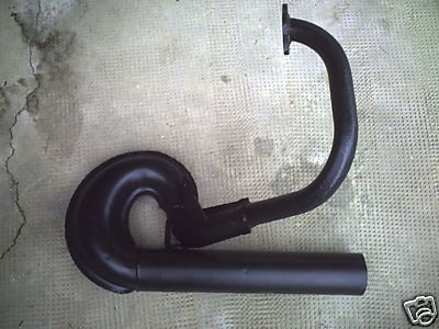

ciao sto cercando una marmitta da mettere sotto a una delle mie special x renderla un pò più sprtiva, adesso ho la siluro ma volevo qualcosa in +. io monto 75 penso dr ma non ne sono sicuro,campana denti dritti (questo mi ha detto il vecchio proprietario ma o non me ne intendo) e carburatrore 19 con il filtro tondo. ho trovato questa ma che marmitta è?
28 KB
può esser la polini cannone? e va bene come resa sotto la mia special? o avete qualche consiglio di altre marmitte? ero tentato dalla polini banana ma cercavo qualcosa un pò più bella d'estetica...

Cannone polini

cioè hai a casa una CANNONE?????..che " Vespa "to come al solito..è ben bella e funziona da dio per quanto so..

si ma fa un rumore pazzesco...

L'ho sentita...il rumore...non è rumore...è SOUND...
SPETTACOLARE

Guarda nel topic "marmitte per small frame" il commento di Poeta. Marmitta ganzissima!!!
e chi te l'ha detto? l'hai mai sentita dal vivo?
guardate che mica lo scarico è grosso come tutto il tubo nero eh, è un forellino da 10mm si e no!
attento però, la proma, faceva una cannone molto simile, si riconosce dall'attacco del tubo del "cannone" al corpo della marmitta: se è saldato (come mi pare il foto) è una proma, altrimenti è una polini
se è la polini sappi che la facevano solo per 125 ossia corsalunga, per metterla sul 75 devi tagliare e risaldare un attimo il collettore, si fa in 10 minuti fidati che sui corsa corta non va malaccio

bo sono indeciso se prenderla o no... prendo questa a 50 euro? compro una polini banana a 80 euro (nuova), cerco una promausata? aspetto notizie di voi esperti di elaborazioni!!!

io ho una cannone a casa ma sono indeciso se montarla o no, anche perchè devo risaldarle ad ossigeno due forellini e un taglietto...quasi quasi la cedo...
