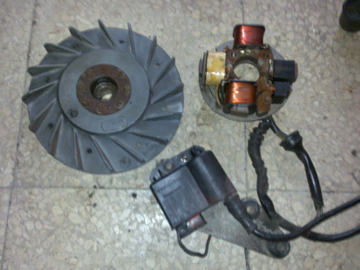

Sull accensione cè scritto DUCATI nn me ne intendo , è buona non è buona, affidabile info ...

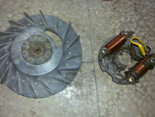

Ecco qui' .. il volano e statore della special e l accensione ducati che mi ritrovo del pk con volano e statore .. . ditemi voi cosa fare .. .ho una special , quale monto??

monta lo statore pk col tuo volano special e aggiungi il regolatore di tensione che lo statore pk e' 12 volt (e cambia tutte le lampadine)

che confusione, ho 2 post aperti .. allora scrivo qui' cosi' nn se ne parla piu'.. .
Metto l albero motore del pk cambiando il paraolio ( percheè? è troppo piccolo quello della special?)
lo statore ducati, con l accensione ducati 12 V e compro lampadine da 12 V
E volano Xl cioè quello del pk
Giusto.. .giusto

scusa ma hai tutta questa esigenza di dover cambiare l'albero?se non hai motivi particolari di cambiarlo ti monti lo statore elettronico con volano special

Ricordati che non puoi montare il piatto bobine del PK con il volano della special: o metti anche il volano PK o al massimo devi mettere quello di una ET3.
