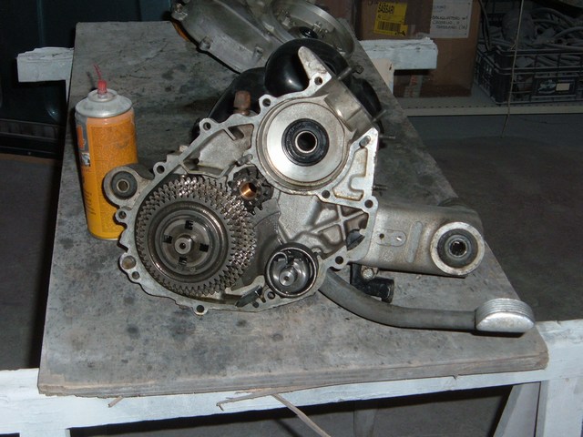

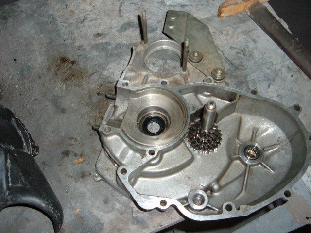

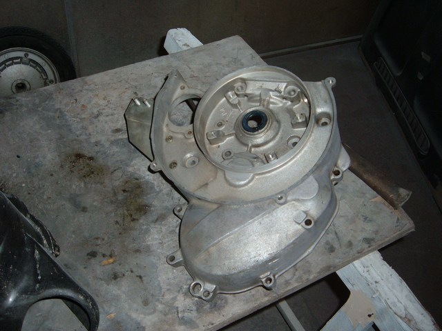

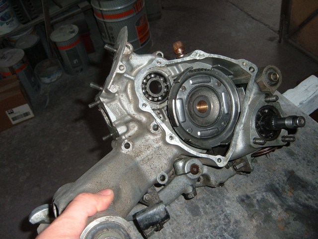

ciao a tutti meccanici vespisti... ho un grande problema con la mia pk50... 3 mesi fa ho preparato il motore 125... siccome io di motori di vespa non ne avevo mai smontato, ho fatto fare tutto a mio padre... mai l'avessi fatto... ha montato i cuscinetti battendoli col martello e un pezzo di legno e non riscaldando il carter come credo si debba fare... ora quando la vespa è fredda va bene, ma quando è calda e apro un po di più il gas sia a giri bassi ke a giri alti fa un rumore strano dal volano... ho smontato il volano e o visto ke toccava col motorino d'avviamento, ho tolto quest' ultimo ma il rumore lo fa lo stesso... ke devo fare?
P.S. se vi interessa la preparazione ke ho è: GT 125 DR, carburatore 19/19, rapporti primavera, albero anticipato e frizone a 4 dischi
