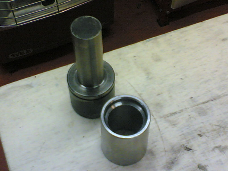

Ho sentito dei miei amici che non hanno mai avuto problemi a toglierli..si vede che i miei erano proprio piantati..
Cosi ho pensato di farmi ( da buon tornitore) un perno di qualche centesimo sotto al foro (diametro 24) con l'estremità temprata e una boccola precisa da posizionare sul lato opposto...e il gioco è fatto!!!!
Ho utilizzato una piccola pressa per fare meno fatica ma sono convinto che veniva fuori anche a suon di mazzolo!!

...o con il benedetto nottolino da 15 una bella mazza e una scaldatina di fornelletto....facile facile....peggio sono i vecchi pistoni inchiodati dall'acqua, nei secoli....quelli sì che ti spezzano le braccine!
Due gabbiette...phfii!
