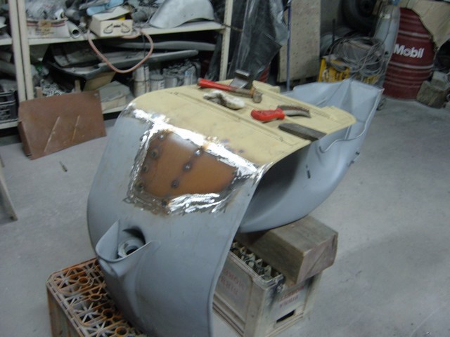

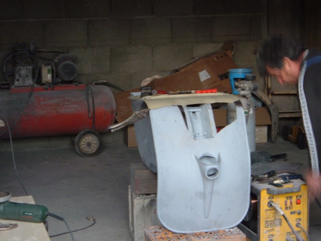

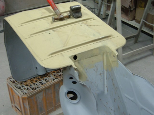

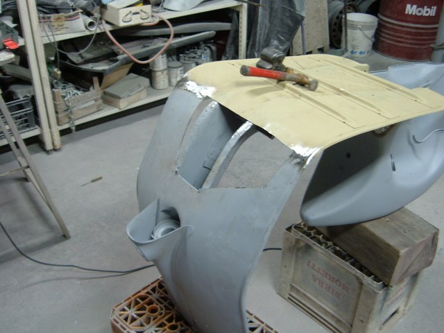

Oggi ho passato lo stuccaspruzzo alla VNA e nel mentre che asciugava, mio padre ha saldato la pedana alla VNB vito che ha mani molto più esperte delle mie...
68,57 KB
57,06 KB
52,25 KB
54,08 KB
66,11 KB
62,14 KB
63,97 KB

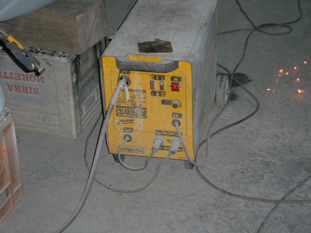

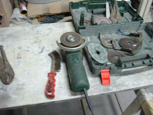

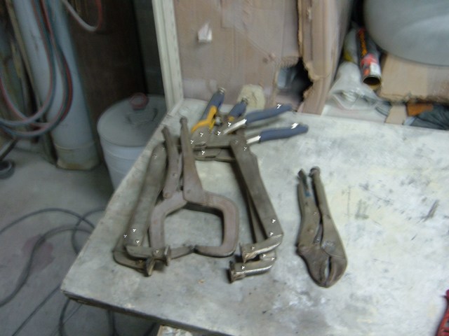

Questi gli strumenti utilizzati:
54,74 KB
69,52 KB
66,61 KB
Bè che ve ne pare?

GRANDE VITTTO!!!!!!!!!!!!!!!
La mano esperta si vede e mi vien da dire:
AZZ che gran bel lavoro a regola d'arte!
Poi fantastico lo stucco a spruzzo, l'antiruggine nitro che davano anni fa, era da un po che non lo sentivo nominare...
COMPLIMENTONI

MAMMA MIA!!! davvero complimenti...
il buon VITO ci sa davvero fare.

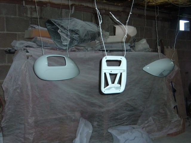

non ho capito la considerazione di pino sullo stucco a spruzzo... è un prodotto particolare?

ehehehe grazie a tutti... ma i complimenti li dovete fare a mio padre... Il lavoro l'ha fatto tutto lui, io gli ho solo passato gli attrezzi... comunque non ho ancora capito chi è sto Vito...
x pinopinolo: Bè hai ragionissima sulla mano esperta... mio padre fa il carrozziere da+ di 30 anni...

x nikkio: Grazie mille anke a te... lo stucco a spruzzo e come un fondo, ma fa più spessore, copre meglio le tracce di stucco e x carteggiarlo E' UN CASINO!!!

allora è un poliestere se fa molto spessore.
Inserito il - 29/12/2008 : 15:58:38  Mostra Profilo Invia a djgonz un Messaggio Privato
si giusto tony io lo chiamo stuccaspruzzo, ma il suo nome vero è poliestere... gli passo anke la spia... sapete quelle macchioline nere ke passi sopra il poliestere...

passane poco perche tende a spaccare sulle cuciture.
Inserito il - 29/12/2008 : 17:18:02  Mostra Profilo Invia a djgonz un Messaggio Privato
Alla VNA l'ho già passato e carteggiato... domani la vernicio... alla mia lo dovrei passare la settimana prossima...

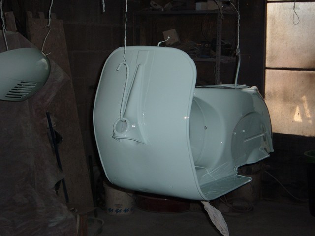

Ecco fatto... la VNA è verniciata... le foto ve le pubblico domani xkè adesso nn ho voglia di scendere a farle e xkè voglio farvi soffrire di impazienza... muahahahahaha... cmq domani finalmente posso dedicarmi a tempo pieno alla mia...
Inserito il - 30/12/2008 : 09:49:15  Mostra Profilo Invia a djgonz un Messaggio Privato
Ecco la VNA verniciata... un vero orrore verde... ma ke ci volete fare... il cliente ha sempre ragione...
46,01 KB
63,66 KB
Finalmente ora mi posso dedicare a tempo pieno alla VNB...
