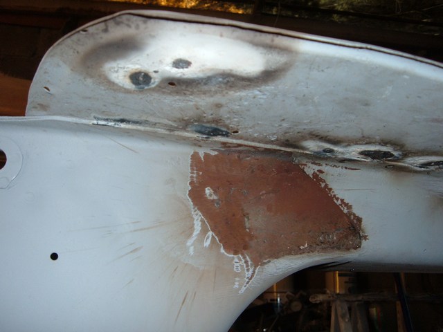

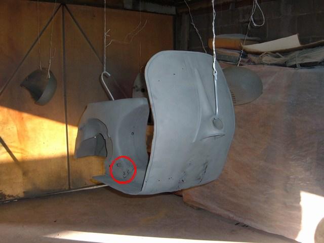

Ciao DJ, il daffare non ti manca con la scocca in quelle condizioni...
Sono curioso di sapere come farai a rimettere apposto in questo punto, io sinceramente avrei delle difficoltà, se non vedo male la ruggine ha sfondato...

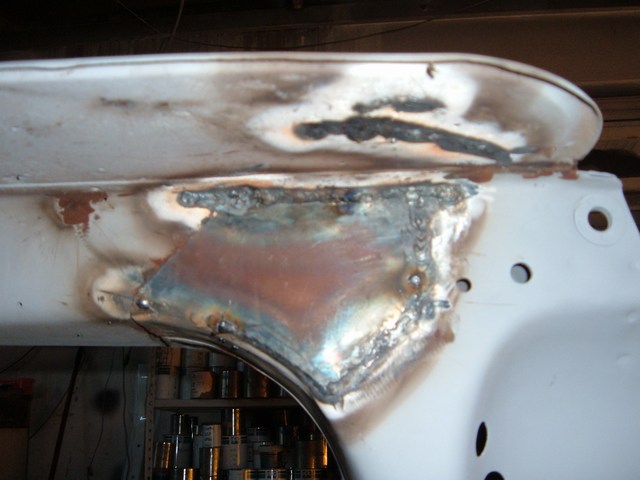

ciao pinopinolo... come vedi in questa foto ho già rimediato al danno smerigliando la parte corrosa e saldandoci sopra una pezzetta di ferro... poi per quanto riguarda il blocco, io non lo apro perchè motori largeframe non ne ho mai aperti... adesso vedo, se riesco a trovare qualcuno ke lo sa fare lo apro, altrimenti sostituisco solo la frizione, ricablo l'impianto elettrico e revisiono il carburatore... avevo già provato la vespa e funzionava benissimo...

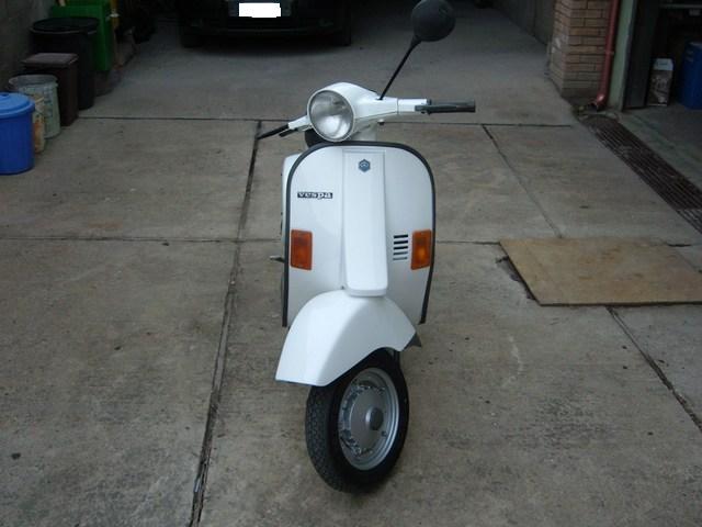

comunque ora voglio presentarvi il mio primo "vespineddu" a marce come diciamo in sardo... è il preferito di poeta
36,13 KB
poeta se vuoi te lo regalo... aahahahaha

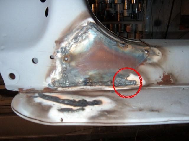

Tanta roba Complimenti Devo dire che hai una bella mano con la saldatrice Con cosa saldi?
Ma non hai saldato un po troppo?
34,02 KB
Adesso non si vede più la sovrapposizione delle lamiere, è tutto chiuso no?

uso la saldatrice a filo continuo... adesso ho spianato tutto... il lavoro l'ho fatto circa in 2 ore...
Inserito il - 08/12/2008 : 09:54:47  Mostra Profilo Invia a djgonz un Messaggio Privato
bè comunque il lavoro l'ho fatto da circa 3 settimane, adesso sono fermo per via di un oerazione alla gamba e vicino all'occhio... ricomincerò x natale...
