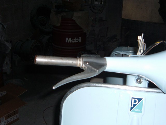

ieri non ho avuto molto tempo da dedicare alla vespa, e ho fatto a tempo a montare solo il freno anteriore
41,12 KB

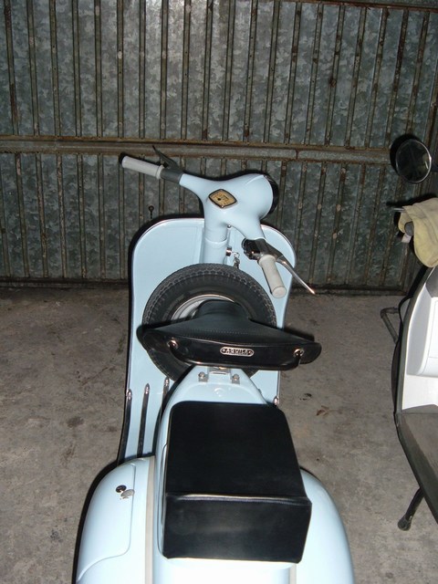

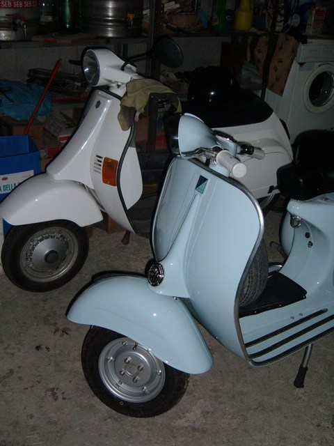

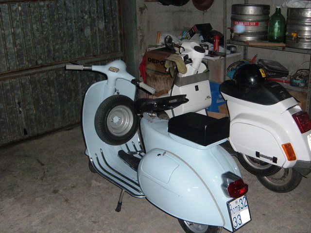

ragazzi ho finito la vespa, o meglio quasi, mi mancano solo la scritta e le striscie dei cofani laterali... ma come avevo previsto la vespa non è partita, domani deve venire a casa mia un esperto vespista che mi darà una mano... corrente ne da parecchia, la benzina arriva sia al carburatore che al cilindro, infatti la candela è bagnata, sto pensando che non sia la miscela troppo grassa... comunque ecco le foto...
81,15 KB
67,26 KB
83,84 KB
A me piace moltissimo, a voi?
