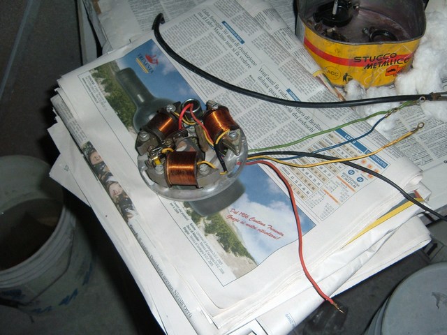

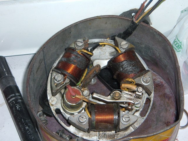

stasera ho fatto un po di spese x la vespa: ho comprato, il condensatore, dadi e rondelle da 8 cromati e zincati, cavetti elettrici, un cerchio di 2 mano, 3 camere d'aria e 2 copertoni CEAT... Poi sono tornato a casa e ho sistemato il gruppo elettrico e montato 2 ruote:
gruppo elettrico prima:
88,05 KB
gruppo elettrico dopo:
86,52 KB
