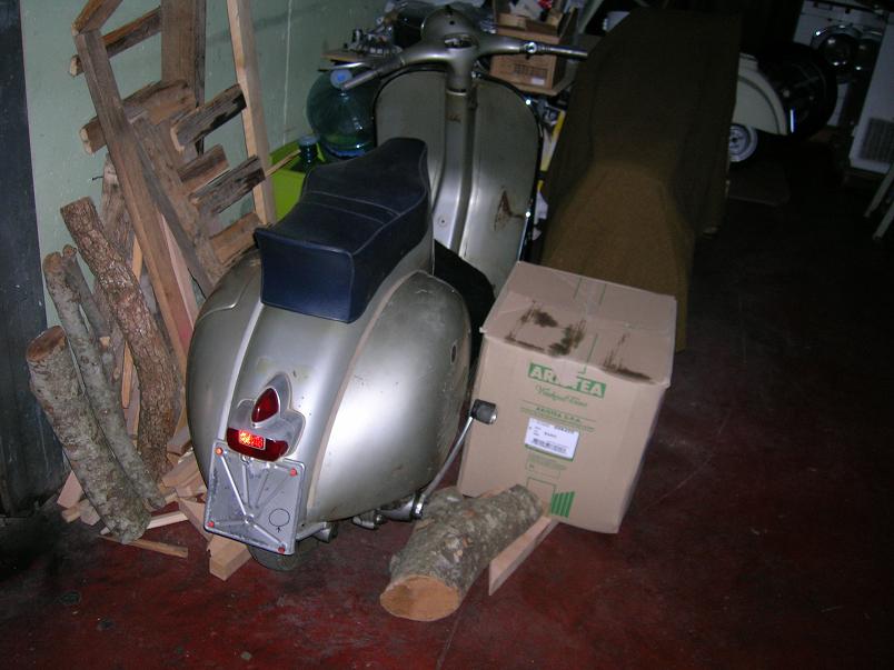

Ciao a tutti, eccomi di nuovo qui a condividere con voi un altro restauro, il motore del GS che deve essere pronto per il collaudo appena arriva l'iscrizione FMI.
Era una domenica mattina fredda e piovosa, e il Gs era li, nel garage, al solito posto, circondato di legna da ardere, ma non chiamiamolo GS, è un nome troppo comune, chiamiamola "Milena" in onore di una mia amica che con i suoi fianchi mi ricorda questa vespa del resto è targata MI, si poteva chiamare solo MIlena

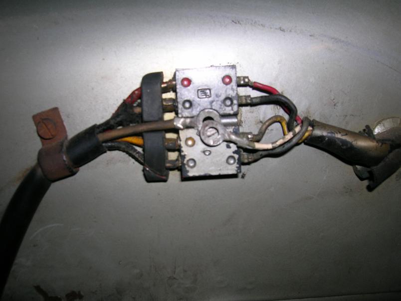

Allora, si inizia, stacco i cavi dell'impianto elettrico, cavi frizione cambio e freno posteriore (come nelle small, no? cosa avrà mai di così complicato?)

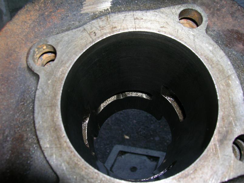

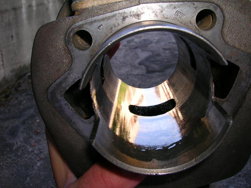

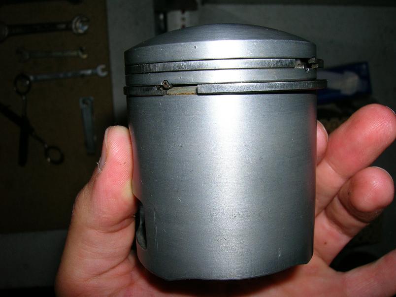

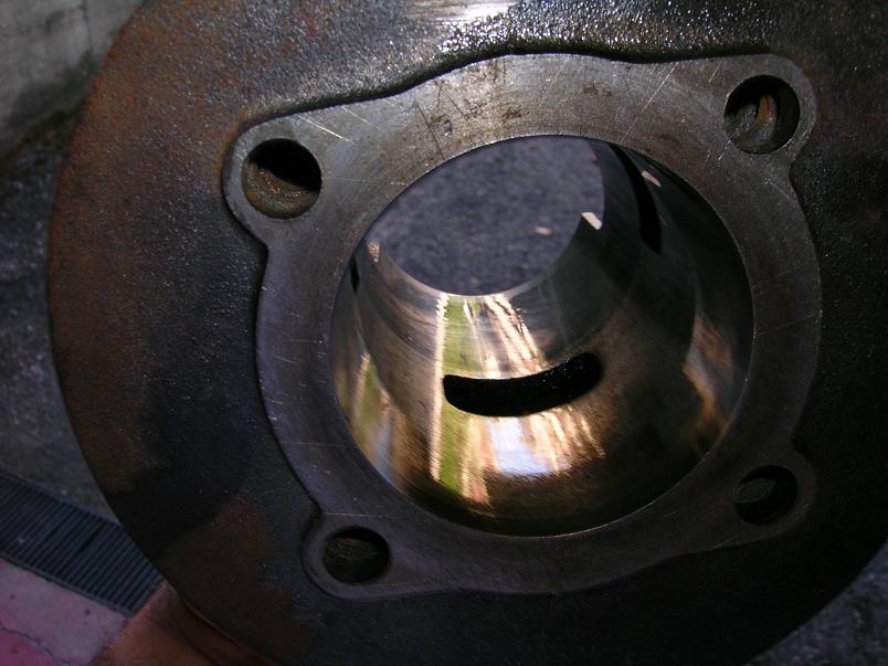

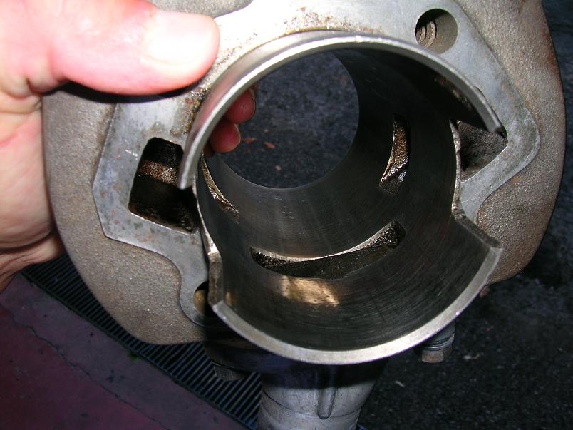

smonto caburatore, marmitta e il cilindro.
79,57 KB
73,01 KB
72,32 KB
78,42 KB
che non sembra messo male, infatti il pistone non ha righe, e vai!!!

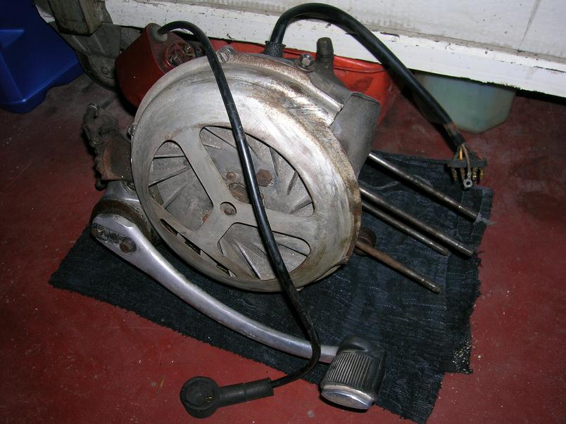

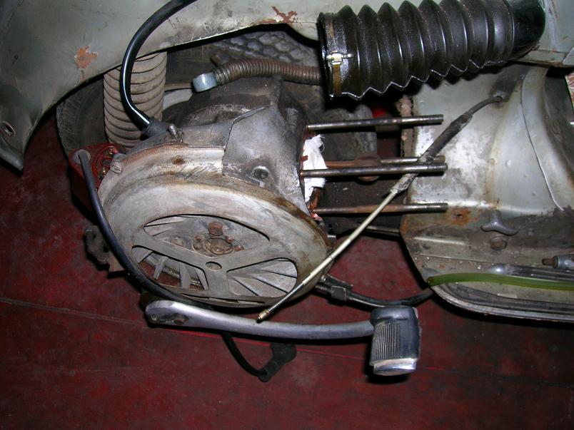

smonto cerchio posteriore e tamburo, allento l'ammortizzatore e i prigionieri che tengono il motore attaccato al telaio, cavolo, è molto diversa dalle small:
- i prigionieri che fissano il motore al telaio sono due, uno per parte, lunghi 5 cm circa.
- Questi prigionieri fissano un braccio che regge il motore ma che si può smontare da questo.
ok, tiriamolo giù.
85,96 KB

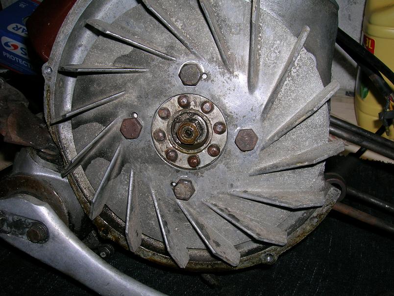

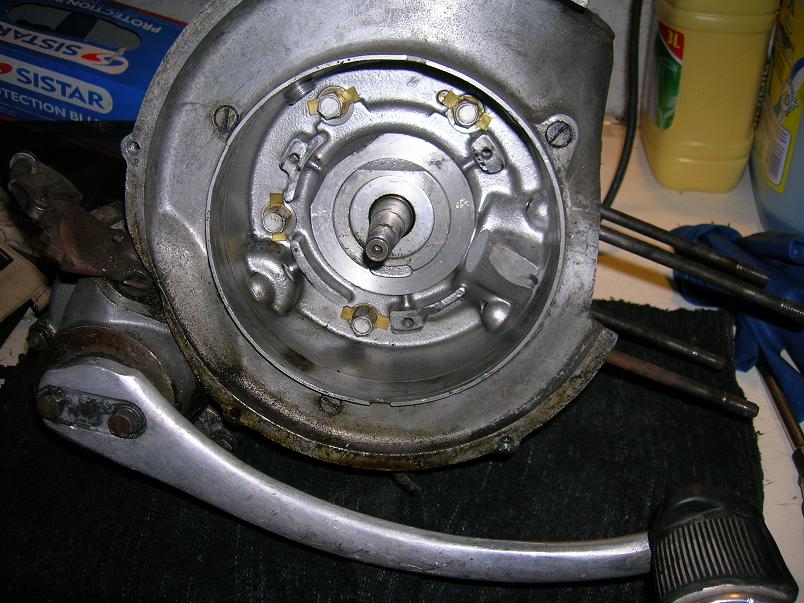

smontiamo coprivolano e ventola di raffreddamento
118,53 KB

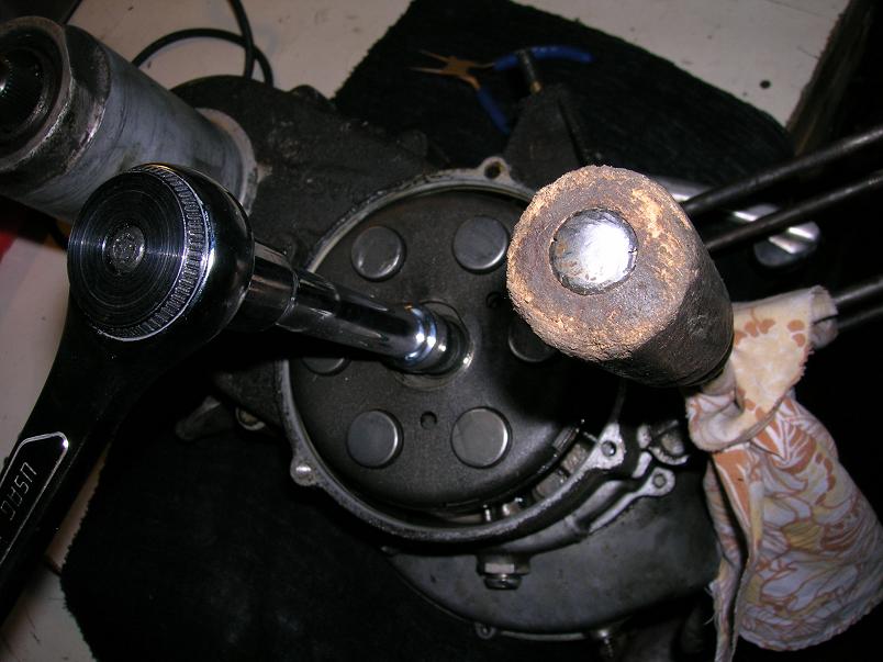

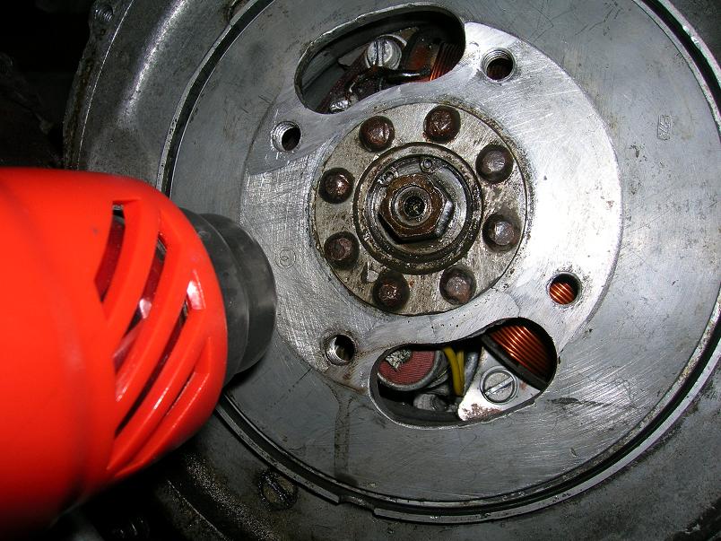

una svitol, una scaldatina e un giravite a contrasto
115,97 KB
107,48 KB
sono bastati per convincere il volano a togliersi
119,47 KB

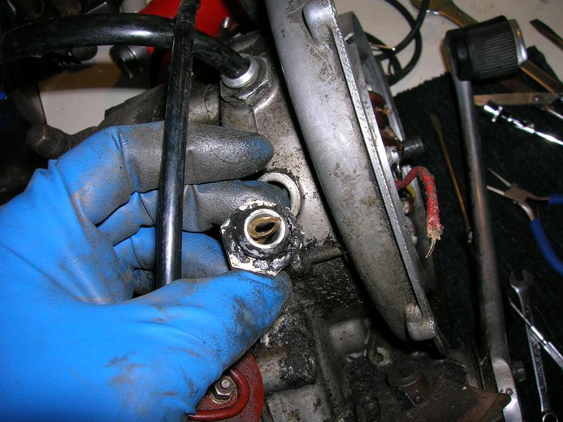

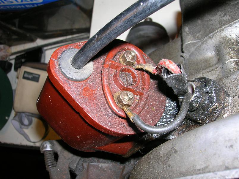

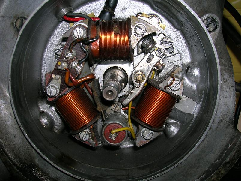

ora togliamo la bobbina
112,06 KB
primo problema, come far passare i cavi in questo passacavi??
bisogna piegarlo leggermente a metà, se no non ci passeranno mai
98,34 KB

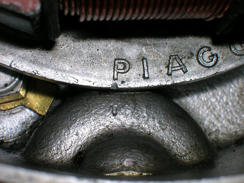

segnamo l'anticipo
117,89 KB

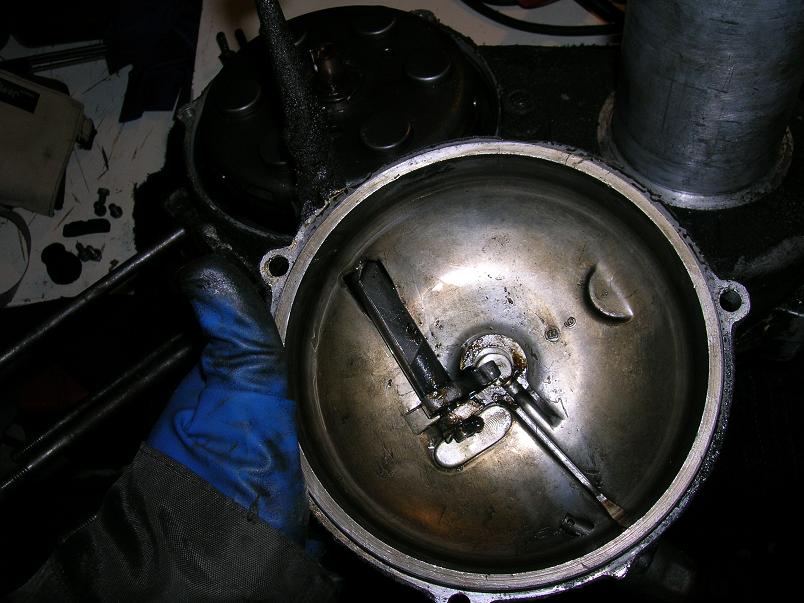

ora tocca al coperchio della frizione
82,63 KB

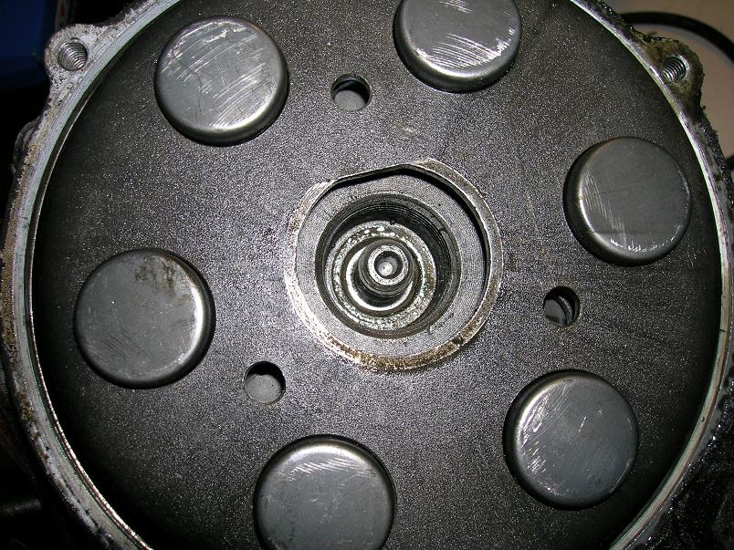

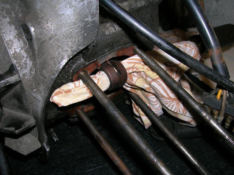

svitiamo il bullone della frizione
71,7 KB
e adesso arriva il bello
162,61 KB
l'estrattore delle small ovviamente non va bene, mi sa che mi devo fermare qui per adesso, non voglio rovinare niente.
se qualcuno ha qualche suggerimento, è ben accetto.

ma quanti km ha il motore?? il cilindro ha ancora i segni della tornitura mi sembra...

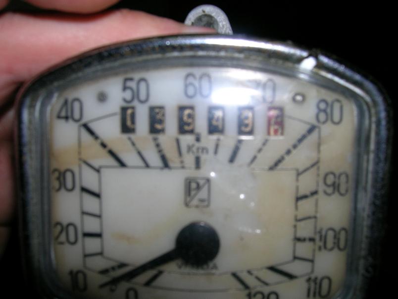

i Km sono questi:
ma il numero rosso sono i 100 mt?
47,96 KB
Vespamaniasss
90ss
2234 Messaggi
Inserito il - 03/12/2008 : 20:30:27  Mostra Profilo Invia a Vespamaniasss un Messaggio Privato
quelli rossi sono i metri
VESPA O MORTE
Vespamaniasss
90ss
2234 Messaggi
Inserito il - 03/12/2008 : 20:30:52  Mostra Profilo Invia a Vespamaniasss un Messaggio Privato
In questo caso 600 metri!
VESPA O MORTE
jonata
Prov.: Ancona
Città: Ancona
531 Messaggi
Inserito il - 03/12/2008 : 20:33:59  Mostra Profilo Invia a jonata un Messaggio Privato
Si.
3943 chilometri sono pochissimi. Quel motore è praticamente nuovo!!
Sei sicuro che il contachilometri non abbia fatto il giro e che quindi i chilometri totali siano 103943 ?

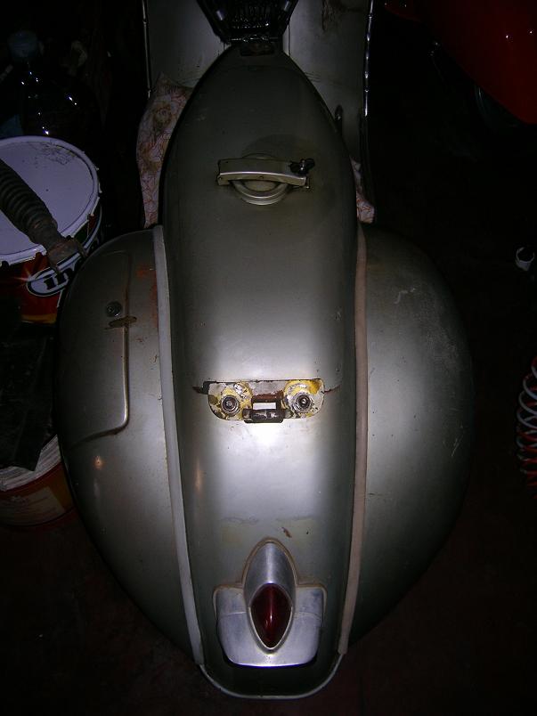

Inserito il - 03/12/2008 : 22:05:17  Mostra Profilo Invia a n/a (ex wyatt) un Messaggio Privato
mamma mia che invidia pazza.....
p.s. il faro posteriore non è il suo... il suo è particolare per il modello... è simile a quello della vba però la gemma del freno è arancione...
