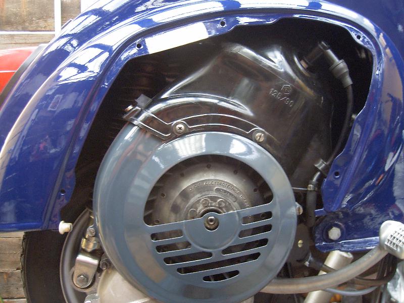

MOTORE E COPRIVOLANO (rigorosamente in una tinta praticamente identica all'originale d'epoca)

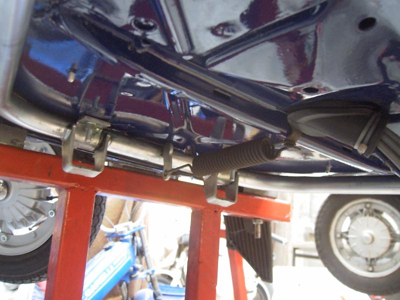

CAVALLETTO E SOTTOPEDANA
85,01 KB

Bel restauro. E' stupenda.
Di che anno è?
Il coprivolano non dovrebbe essere nero ?

Inserito il - 25/06/2008 : 21:39:26  Mostra Profilo Invia a vespa_90 un Messaggio Privato
Di che anno è?
mai più bestemmia fu detta sul coprivolano
NON E' NERO! O ALMENO, SU TUTTE QUELLE CONSERVATE NON SI VEDE IL NERO! E' un antracite scuro come da foto, se guardate precisamente è quello della copertura dell'ammortizzatore anteriore
comprate un ammortizzatore per PK nuovo, quella è la prova del 9 che NON E' NERO

Inserito il - 25/06/2008 : 21:59:45  Mostra Profilo Invia a jonata un Messaggio Privato
ops
hai ragione ma dalla foto sembrava fosse grigio, ma riguardandolo meglio credo che sia dovuto ad un riflesso del flash quando hai scattato la foto.

Inserito il - 30/06/2008 : 09:24:13  Mostra Profilo  Visita l'Homepage di poeta  Clicca per vedere l'indirizzo MSN di poeta Invia a poeta un Messaggio Privato
COPRIVOLANO grigio 730 max Meyer opaco....
la fascetta sul gommino da cui fuoriescono i cavi sottoscocca....
il Marine usato è curiosamente un pochino troppo COBALTO....
il filo gas è un pelo lungo...
le viti del cicalino non ci siamo proprio....
mancano in foto gommini tampone sportello....
tappo copri dado centrale volano....
grigio numeri, ma forse è un ritocco....
la pipetta candela inguardabile....
DICIAMO che è BELLA Vespa 90...bella davvero...ma non ECCELSA!
Un 10 lo becchi per la FORCELLA, mentre l'ammo post non mi piace....la ET3 deve averlo brunito vecchio e timbrato, lo sò che non se ne trovano di efficenti e vecchi....lo sò....
Sotto la vite laterale parafango ant, ci và uno spessore di plastica da 0,5, evita vibrazioni del parafango e quel bozzetto quando stringi la vite....che appunto si vede in foto.

Inserito il - 30/06/2008 : 21:22:59  Mostra Profilo Invia a vespa_90 un Messaggio Privato
Felipe ha scritto:
ma lo spessore di gomma sotto la vite laterale del parafango và messo all'inerno del parafango (tra parafango e forcella) o all'esterno tra vite e parafango??
complimenti per il restauro, puoi mettere una foto d'insieme per apprezzarla meglio??
tra parafango e piastrina dietro della forcella
comunqeu dovrebbe essere di plastica, non trovandolo avevo stretto provocando la botta, lo so, però ora dal vivo non si vede nulla
quello incompleto ora c'è tutto
le viti del clacson: lo so che non sono sue
la pipetta: ahimè è quella
il tappo del volano è una raffinatezza, ma sulla mia che era intoccata non c'era, di quello son sicuro (ma gliel'ho messo)
l'ammortizzatore dietro è piaggio ma il simbolo è girato dall'altro lato
la fascetta delle guaine: gliel'ho messa! la sua originale
c'è qualche imperfezione, ma ne sono consapevole, eccome se so i difetti di questa vespetta
