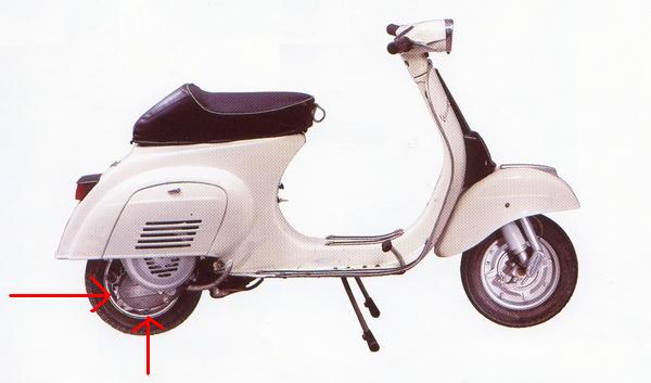

Sul motore ci sono due viti con la scritta olio: una (quella di carico e controllo libello) è posta sul carter motore subito sotto l'attacco dell'ammortizzatore; l'altra invece (quella di scarico) si trova sempre sul carter motore ma nella parte bassa (come indicato nella foto sotto).
Per controllare il livello, devi mettere la vespa in piano (non in salita, non in discesa) e sviti il tappino di carico: se fuoriesce olio significa che all'interno del motore ce n'è troppo e quindi va tolto facendolo scorrere finchè non smette di fuoriuscire; se invece, tolto il tappo, non viene fuori niente significa che manca olio e quindi va aggiunto.
Il tappo posteriore fa anche da livello. Il livello giusto di olio si ha quando, a bullone tolto, non fuoriesce più olio ma si forna, all'interno del buco, una sorta di bollicina d'aria che ferma l'olio.
Tieni presente che nel motore della vespa 50, vanno 250 grammi di olio (circa 300 ml).
Per sostituire l'olio, il motore va fatto scaldare (l'olio infatti quando è caldo diventa più fluido e quindi si scarica con maggiore facilità e rapidità. Appena il motore è caldo, va svitato il tappo inferiore e poi anche quello superiore per consentire una migliore fuoriuscita dell'olio vecchio. Successivamente va rimesso il tappo inferiore e quindi ricaricato l'olio nuovo nel motore nella giusta quantità. Una volta caricato l'olio è necessario fare un piccolo giretto al fine di consentire all'olio di raggiungere tutte le parti interne del motore. Subito dopo il giretto è necessario ricontrollare il livello.
La Piaggio, per questi motori, consigliava l'impiego di olio monogrado SAE30.
L'olio va cambiato normalmente ogni 8000 km.
