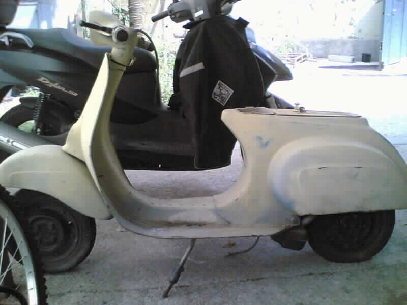

ciao ragazzi..dovrei sverniciare la mia vespa 50n...e' stato passato il fondo 2 anni fa ma poi hanno lasciato tutto cosi senza continuare i lavori..c'e' parecchio stucco sulle pedane....cosa faccio??tolgo tutto con la carta vetro??oppure ci sono altri sistemi??senza far ricorso alla sabbiatura...sia'perche' un po costosa e anche perche' dalle mie parti non ce ne sono di sabbiatori...aiutatemi!!!grazie

la sabbiatura con 100€ te la fanno...tempo un paio di giorni
a mano ti ci vorrebbe un sacco di tempo, fatica e materiale...è dura togliere stucco, senza contare il polverone che alzi
portala a sabbiare che non te ne pentirai |

| carta a vetro o sverniciatore chimico |

| sabbiatura ed eviti casino.... |

| Sabbiatura senza dubbio. |

| sabbia e così via...con il restauro |

Sabbiatura |

Ma va quale sabbiatura? Quel telaio e' messo molto bene!
Ti ricordo che la sabbiatura non la puoi fare all'infinito! sabbia che ti risabbia il telaio te lo magna!
Fai cosi: porta il telaio da un carrozziere e chiedi un consiglio.
Secondo me puoi fare cosi: carta vetrata fine per scaricare un po il fondo.. spazzola a ferro per levare la lieve ruggine che vedo.. stucco e di nuovo fondo.. vedrai che ti risparmi un po di soldi e il telaio ringrazia!
Comunqe al di la di quel che dicono i puristi.. io sentire un carrozziere :D
Ciao! |

L'ultimo telaio l'o portatato in acido,il risultato è stato ottimo |

| infatti...non vorrei sabbiarla...il telaio non ha tanta ruggine...e non vorrei spandere altri 100 euro..come potrei togliere lo stucco dalle pedane??il resto e' apposto con carta vetro tolgo tutto...la cosa che mi preoccupa e' lo stucco sulle pedane...oltre allo strato spesso che c'e',mi sa che sotto c'e anche uno strato di silicone..che faccio?? |

| ma perche devi togliere lo stucco dalle pedane? tanto dovrai rimetterlo! cosa speri di fare la pedana piatta solo martello e riscontro? |

Smonta, sabbia senza paura e ribatti fino a morire e poi il fondo epossidico. Risparmi un sacco di tempo e se sicuro di non avere nememno l'ombra di ruggine.

| Io sto restaurando la mia 50r,il telaio e' messo bene,ma il mio carrozziere mi ha consigliato di sabbiarlo per vedere meglio dove saldare e tirar su le botte,comunque solo la sabbiatura 60 euro.... |

per prima cosa brucia il plasticone che si vede sullo sfondo, così ti togli il primo pensiero , poi sabbia, sabbia e ancora sabbia! se sotto lo stucco c'è anche dle silicone, la ruggine che parte sotto si mangia la lamiera come le tarme il legno! |

| SABBIA...se ti costa troppo armati di pazienza, bestemmie, molto tempo, altre parolacce e sverniciatela..ma fidati detto da uno che ne ha sverniciate 2 a mano causa inesperienza ( A CARTAVETRO !! ) Preparati... |

| se uso una di quelle macchinette elettriche dove si attacca la carta vetro?cosi almeno risparmio fatica...che dite?ma di sverniciatura a fiamma ne avete sentito parlare?io una volta ho letto su un forum che hanno sverniciato anche con un fornello da campeggio e spazzola?che faccio provo? |
