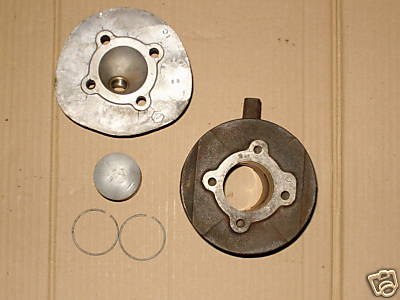

Ciao,
ho un piccolo dubbio di carattere storico. Sto cercando il gt originale per una N del '65 e ovviamente lo cerco con lo stemma piaggio vecchio. Ne ho trovato uno su ebay che mi dicono sia del 1964 ma presenta lo stemma nuovo: mi stò sbagliando io e nel '64 c'era anche l'altro stemmino oppure è mal informato il venditore?
Allego foto del gt in questione

E' mal informato il venditore anzi, diciamo che ci stà provando.
Lo stemma esagonale è stato introdotto, se non erro, verso la fine del '67.
Inserito il - 24/11/2008 : 21:24:35  Mostra Profilo Invia a n/a (ex wyatt) un Messaggio Privato
si esatto ciccio... l'anno di transizione è il 67...

Cmq il pistone e tutto il resto va bene lo stesso... ki è quel pazzo che ti va a controllare se il pistone o il cilindro è marchiato con quello esagonale o P...

Io!! Ormai lo sto diventando veramente un pazzo maniacale!

ciao non ti sbattere troppo
quel cilindro è assai raro
prendi un 50 2 travasi come quello in foto, o se vuoi un pizzico di sprint in più un 50 3 travasi ape, fai tornire la camicia esterna e il gioco è fatto
