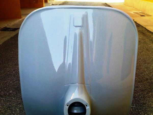

Inserito il - 02/04/2010 : 19:03:23

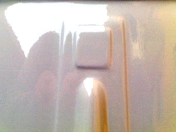

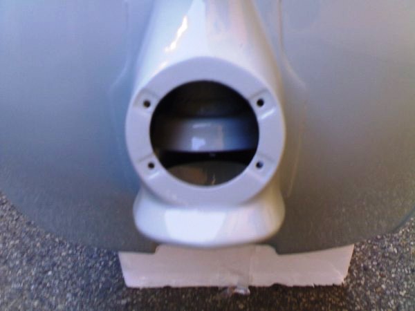

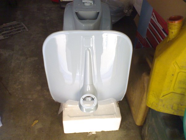

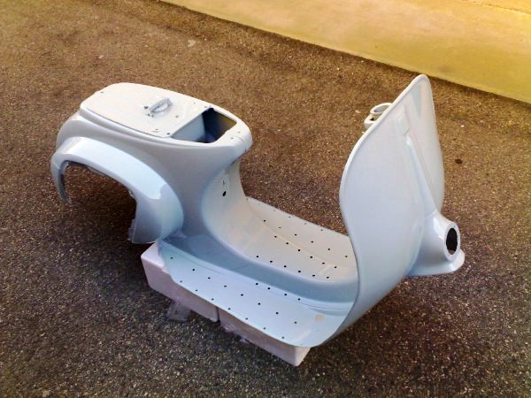

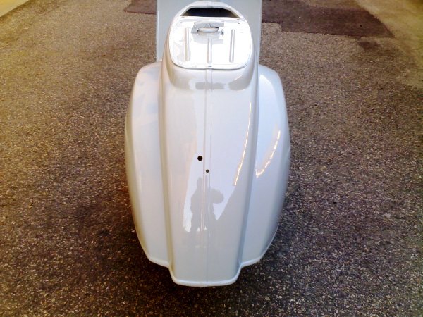

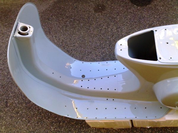

Eccomi qua dinuovo. Finalmente il maltempo ha concesso un po di tregua e, grazie a quel poco di sole di questi giorni son riuscito a riprendere i lavori sulla Vespina. Vi posto alcune foto della vespa appena riverniciata:

Forse dalla foto non si capisce na il ccolore è l'Azzurro Chiaro 400... l'originale.
Voglio i vostri commenti. |

Inserito il - 02/04/2010 : 19:14:56
bene, il colore della mia vnb |

Inserito il - 03/04/2010 : 03:16:42
Azzurro chiaro e verde acqua chiaro i colori più belli per quel modello! Sella lunga Aquila senza cinghia per il passeggero, dico bene? |

Inserito il - 03/04/2010 : 15:30:22
Si, in origine veniva prodotta così.
Questa però io la voglio un pò personalizzare... nulla di eclatante ma avrà qualcosa di particolare.

Inserito il - 06/04/2010 : 18:20:44
dalle foto sembra bianca!
però bella, continua così! |

Inserito il - 06/04/2010 : 23:00:00
Effettivamente le foto sono di pessima qualità. Quando le ho fatte avevo solo il telefono a portata di mano ed anche la luce inoltre non era il massimo... le foto infatti erano venute piuttosto scure. Le ho schiarite leggermente con un programma per fotoritocco ma mi si sono schiariti anche i colori. A breve inserirò altre foto di qualità superiore. |
