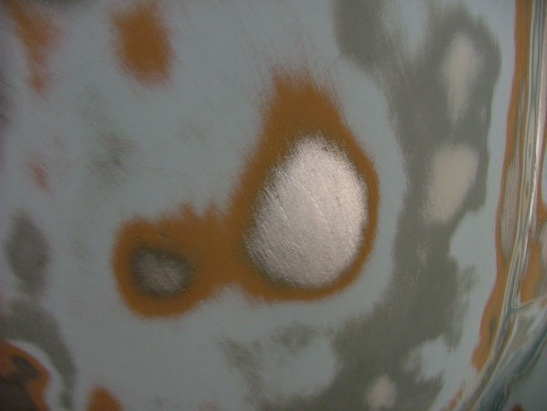

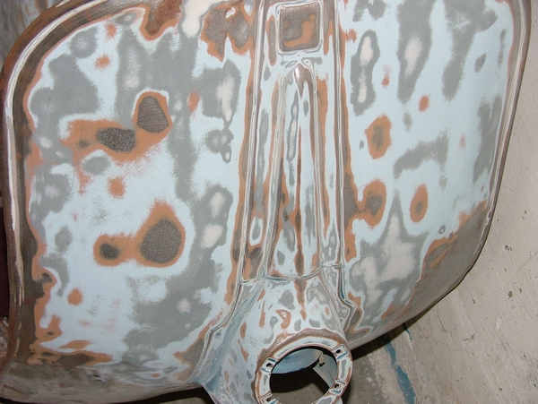

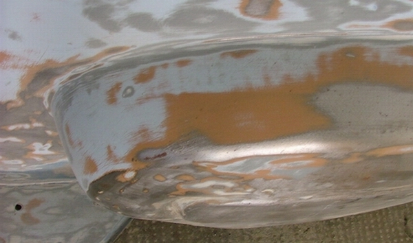

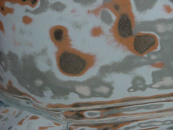

Inserito il - 29/11/2008 : 13:33:43  Mostra Profilo Invia a cicciokapano un Messaggio Privato
Ieri l'ho quasi spianata tutta (usando una levigatrice mouse) ma mi stò convincendo di farla sabbiare visto che sotto la vernicie ho trovato tracce di riparazioni.
Comunque, come promesso, ecco alcune foto dove si rileva, tra l'altro, il fondo color nocciola:
207,07 KB
225,94 KB
168,47 KB
141,08 KB
E' incredibile la velocità in cui si forma lo strato di ruggine superficiale sulla lamiera nuda , ma forse perchè queste sono giornate molto umide... ieri qui ha nevicato!!!
Inserito il - 29/11/2008 : 14:01:07  Mostra Profilo Invia a vespa_90 un Messaggio Privato
bene
non sabbiarla, hai gia fatto un lavoro egregio
ricorda, dagli su anche a bomboletta del fondo almeno non ossida la lamiera
