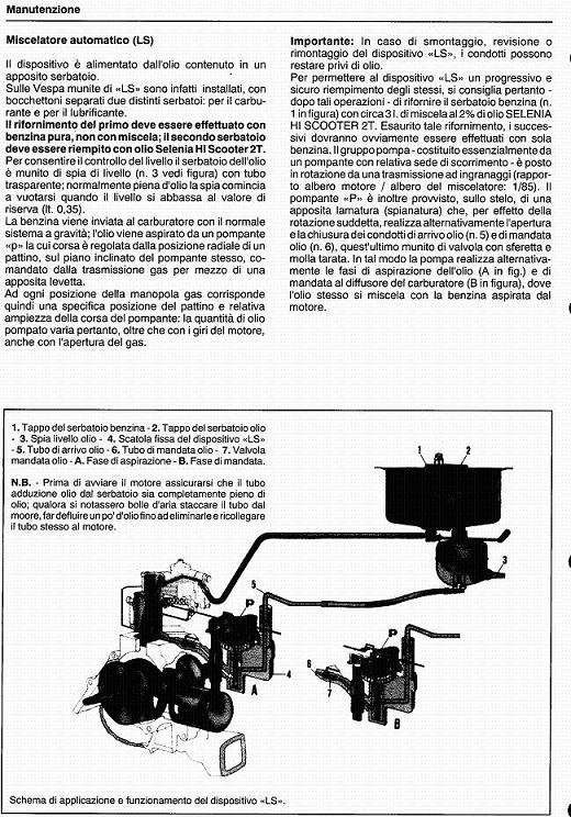

Ciao a tutti
qualcuno ha documentazione o disegni per l'articolo in oggetto?
è possibile regolare la quantità di olio in modo da farla fumare un pochino di meno?
ci si deve fare manutenzione?
ci sono organi di consumo o deteriorabili?
quanto olio ci sta dentro?
Chiedo questo in quanto dopo aver preso acquistato questa vespa ho fatto circa 3 pieni di benzina ma ho aggiunto poco olio.
Scrivo questo in quanto la vespa era ferma da qualche anno e inoltre anche attualmente fuma abbondantemente.
Ora sto mettendo olio sintetico a bassa fumosità ma prima di sostituire la marma che mi sembra intasata volevo capire se si poteva fare qualche controllo preventivo o miglioramento in quanto non vorrei proprio mettere su una marma nuova e munirla subito di olio.......

Inserito il - 23/11/2008 : 16:43:15  Mostra Profilo Invia a n/a un Messaggio Privato
se può servirti....

Inserito il - 24/11/2008 : 13:28:18  Mostra Profilo Invia a n/a un Messaggio Privato
Grazie per l'immagine. è stata chiarificatrice
e molto utile
