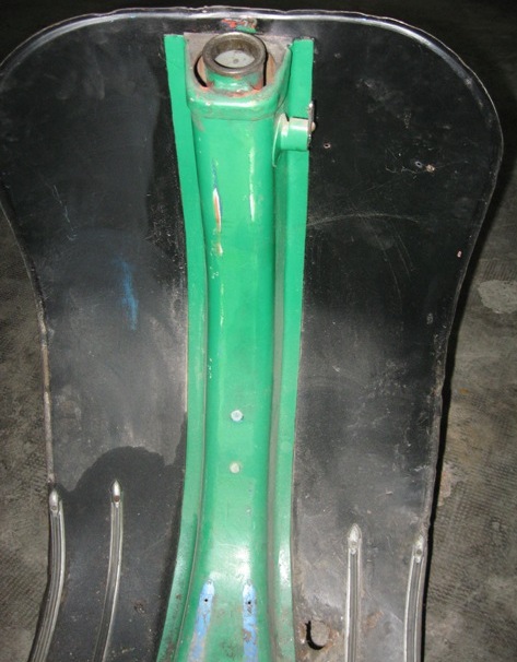

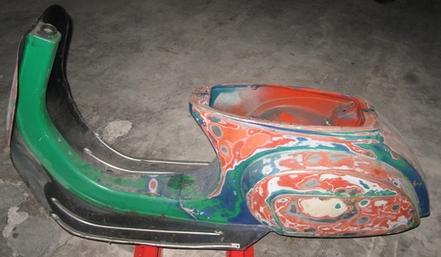

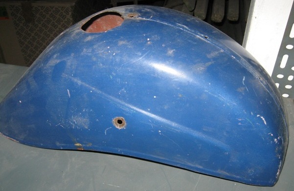

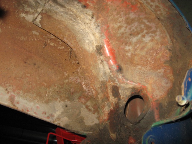

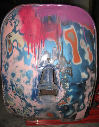

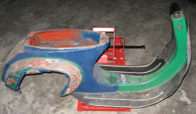

ieri abbiamo portato a casa questa special smontata e mancante di qualche pezzo, l'intenzione è di dargli una sistemata e poi vedere che farci visto che una special l'abbiamo già, comunque ditemi che ne pensate: cosa da cambiare, sistemare, comprare ecc ecc
cominciamo con la carrozzeria
87,43 KB
98,36 KB
88,83 KB
78,19 KB
83,04 KB
93,19 KB
68,4 KB
62,21 KB
65,78 KB

lo strezo è quello di un primavera et3...
ma ha libretto?
l'hai pagata?
il motore ce l'ha?
la forza d'animo!!

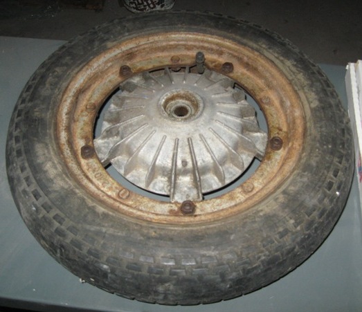

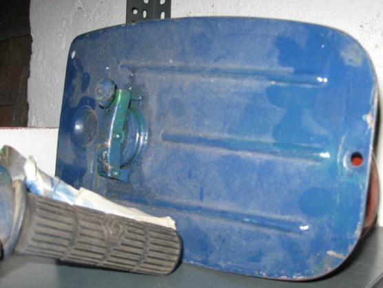

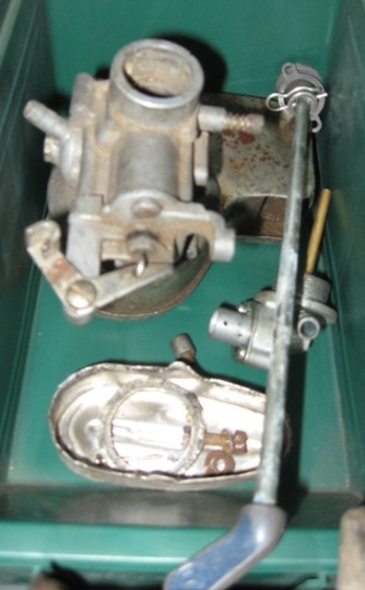

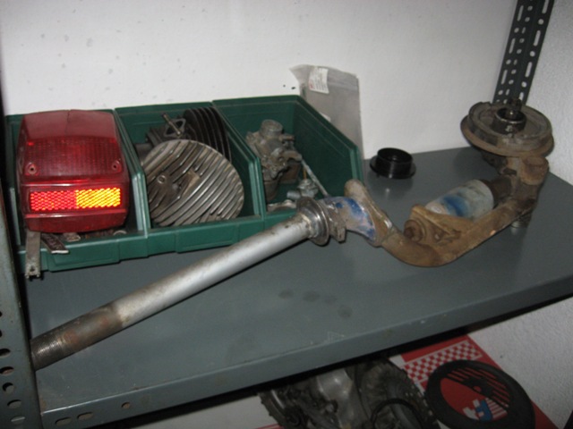

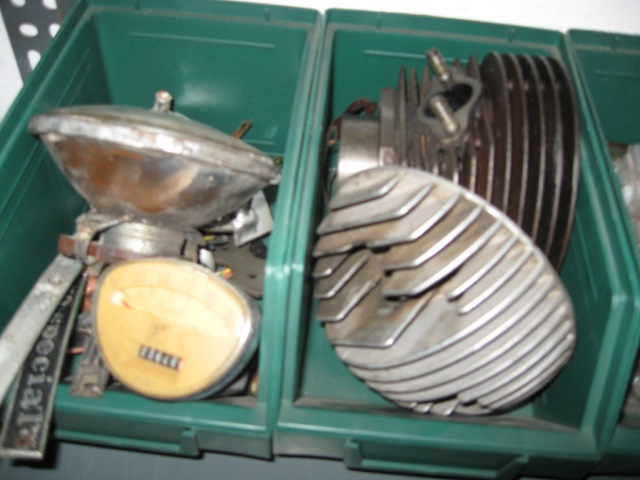

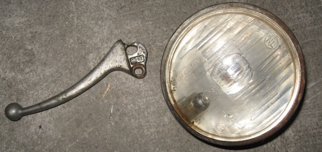

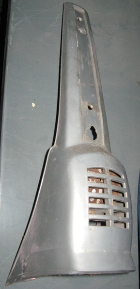

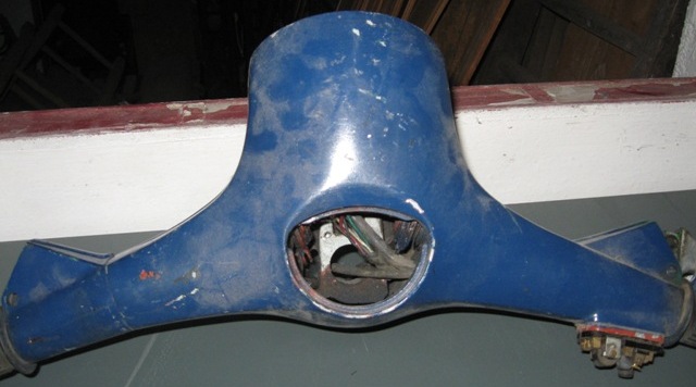

pezzi vari
72,85 KB
79,85 KB
43,36 KB
51,72 KB
85,18 KB
75,24 KB
77,14 KB

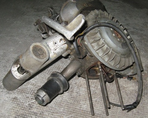

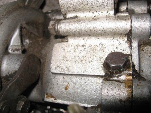

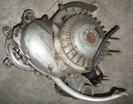

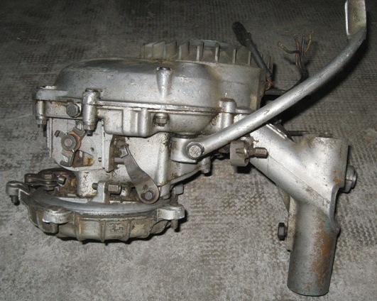

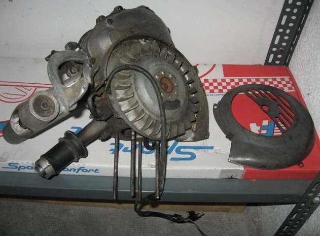

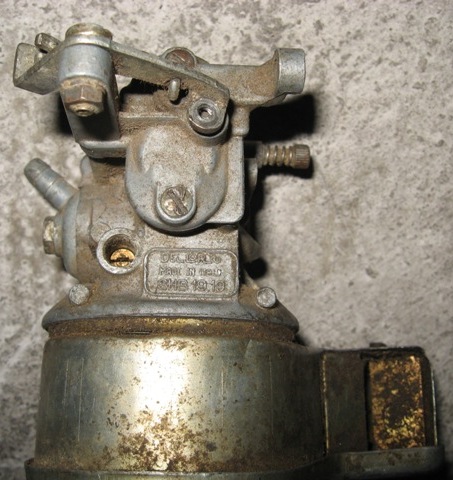

motore
90,91 KB
116,54 KB
72,99 KB
125,59 KB
82,81 KB
90,29 KB
77,69 KB

non è della primavera visto che non ha la chiave?
abbiamo la denucia di smarrimento
l'abbiamo pagata

vitto93
3438 Messaggi
Inserito il - 12/11/2008 : 16:29:03  Mostra Profilo Invia a vitto93 un Messaggio Privato
si luigi ha sbagliato, non ha il quadretto di accenzione quindi non è ET3. Comunque è messa abbastanza bene, le pedane sembrano sane e non sarà difficile restaurarla. Il pistone presenta grippaggi

motore dell'et3 con 130 polini, fanale post et3/primavera, manubrio primavera, tamburo anteriore ok (primavera/et3/special), tamburo posteriore idem...
campionario completo tinte RAL in omaggio sul telaio

eheh l'aveva un carrozziere forse ci faceva le prove quindi il pistone è da ricomprare? (scusate l'ignoranza )

quoto stia,non è messa male una bella sabbiata e via
comunque il 130 tienilo e pure il mototre

no, TUTTO il motore è da ricomprare...ci vuole il suo se la devi restaurare...
se la devi solo sistemare tieni ovviamente il blocco et3

vabbè ma se c'è questo perchè prenderne un altro? il pistone è da cambiare? com'è il 130? affidabile?

perchè non è il suo...
il pistone è da pulire, poi senti a tatto se è segnato sul mantello...secondo me compri le fasce nuove e sei ok...come affidabilità è mooooooolto buono

beh, il telaio portalo a sabbiare che li ci metteresti una settimana a tirar via tutto...
per il resto ti puoi sbizzarrire con benzina, gasolio, diluente...l'olio di gomito però è il più funzionale in questi casi
