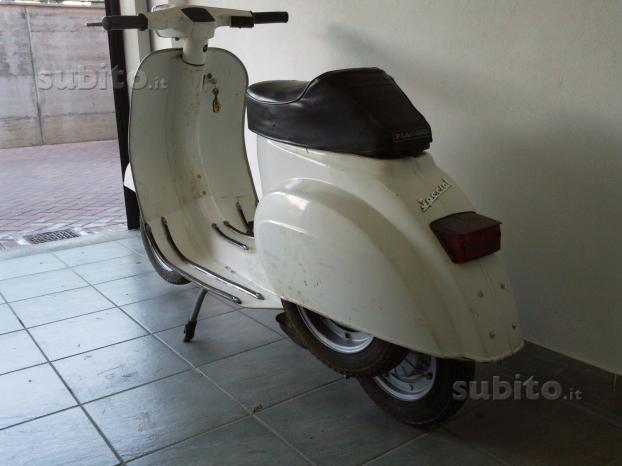

Inserito il - 15/03/2013 : 13:22:09  Mostra Profilo Invia a jodreed un Messaggio Privato
Ecco una foto eloquente!!
32,09 KB
32,09 KB
Tosta! E' la prima 50 che vedo con quell'accessorio montato!
Alla fine hanno ripreso questo concetto della ruota di scorta sulle PK, ma hanno sfondato il fianco del telaio per non tribolare troppo
Le ruote del modello raffigurato sono da 9", vero?

Inserito il - 15/03/2013 : 17:52:40  Mostra Profilo Invia a jodreed un Messaggio Privato
Le ruote sulla special sono da 10, mentre quella di scorta è da 9 di sicuro; almeno così sembra.
