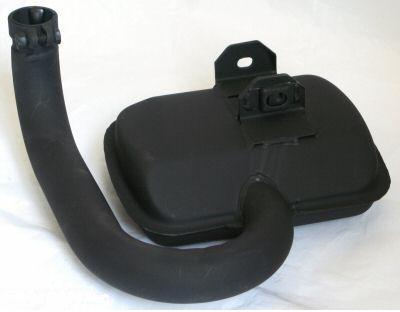

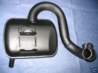

il collettore della 200 è diverso dalla 125 e 150.........
marmitta 200
22,39 KB
marmmitta 125/150
11,6 KB
come puoi notare i collettori sono diversi
