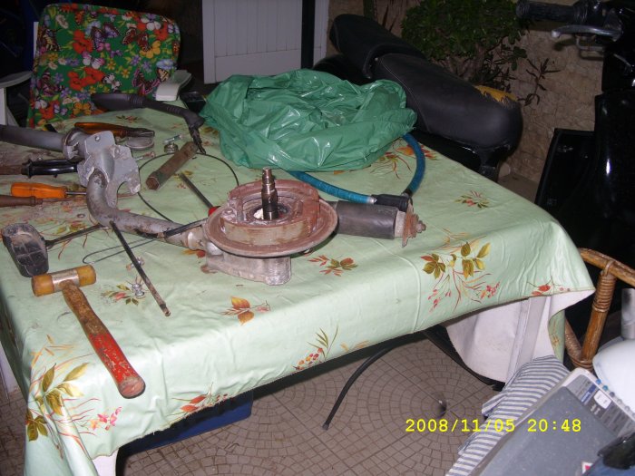

Qualcuno mi spiega come si smontano le ganasce? ho limato le vecchie...

devi sganciare la molla e devi togliere i femi sui perni delle ganasce

i due fermi a incastro li ho visti ma la molla come si fa a toglierla?

la devi aprire..cosi' mi ricordo..prraticamente piano piano cerchi di aprirla,nel senso di allargarla...forse mi sn espresso male..

Ti spiego il mio personalissimo metodo piuttosto radicale, fatto per chi ha poco tempo da perdere.
Visto che le vecchie ganasce le butti (altro non ci puoi fare)
ti doti di:
- occhiali di sicurezza;
- guanti pesanti da lattoniere;
- tronchese ben affilato.
Col tronchese, dopo aver indossato occhiali e guanti, tranci una delle due ganasce in corrispondenza del
forellino in cui si infila la molla, stando attento a non tranciare anche quella.
Tranciata la ganascia, la molla normalmente parte (per questo servono gli occhiali) e dopo averla recuperata
puoi tranquillamente sfilare le ganasce dai perni, dopo aver tolto il seeger.
Per le nuove, prima le colleghi con la molla, poi le inserisci nei perni, forzando pian piano la molla per farle tornare in sede; appena rientrate infili i seeger e sei a posto.
Mi raccomando attenzione, è sbrigativo ma un pò pericoloso.

si ma le ganascie non le dovevo buttare quindi adotterò il metodo calma...

Apri la leva di tiro, dove si collega il cavo, la tieni in qualche modo aperta, le ganasce si aprono e allargano, tolte le omega fermo, fai leva sotto con due cacciaviti a sollevarla , piano paino prima a dx e poi a sx simultaneamente, clak! Si solleva e viene via, nel reinfilarle e nel toglierle devi lasciare la molla messa....

grazie mille poeta ed et3jeans1976 cmq!
