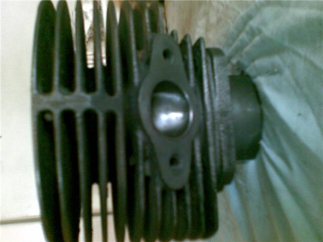

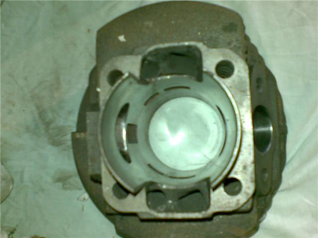

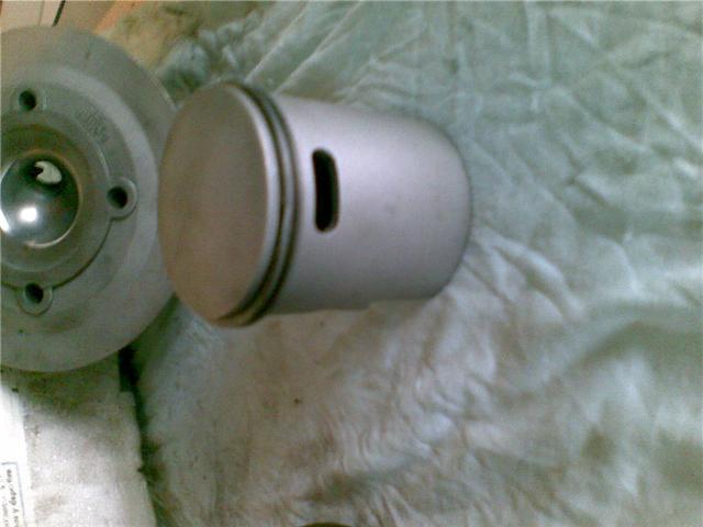

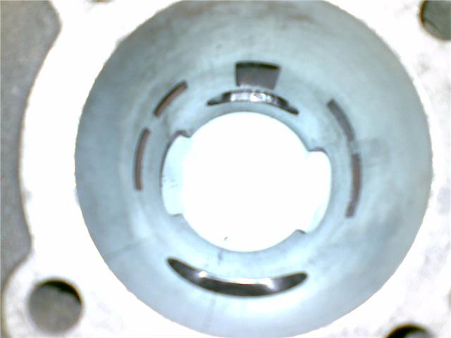

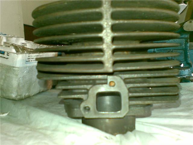

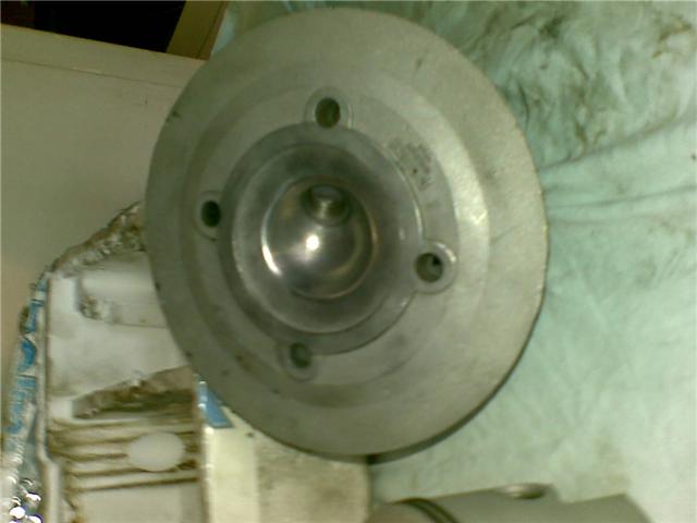

come lavorazioni come vi sembrano lasciato cosìcome andrebbe

io ti consiglio un 184/120 con basetta da 1.6mm e pelatina allo scarico per arrivare ai 184°!!
con un cortino Zirri è n'a favola!!

scusate ma sono una pippa ma cosa intendi 184/120
un altra cosa come posso misurare la travaseria per poi limare precisamente

ma mettendo una basetta sotto il doppia dopo il collettore non combacia piu e aspirerebbe aria facilmente o sbaglio?
