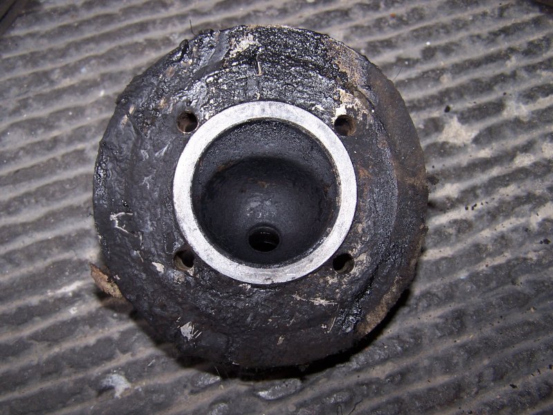

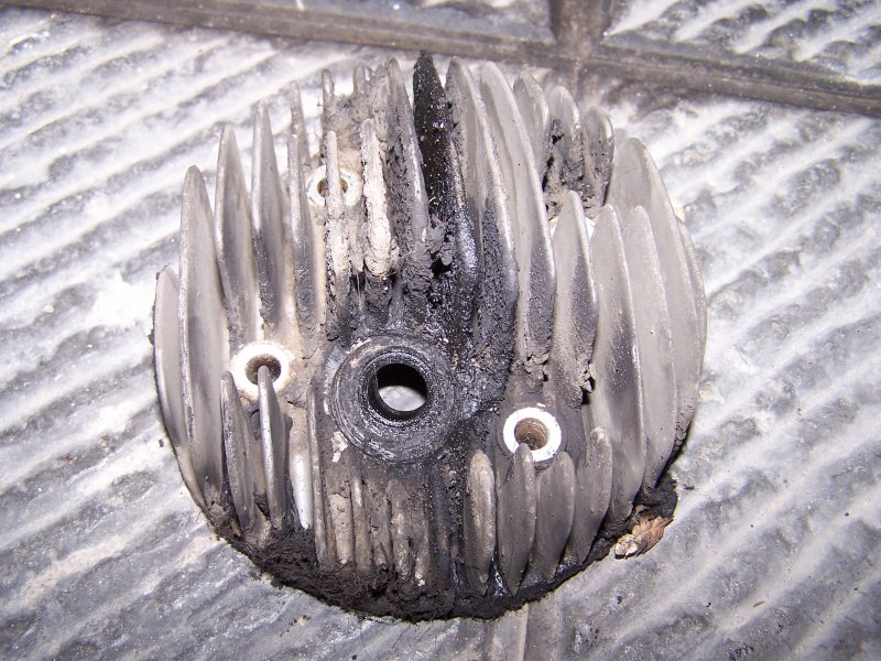

Inserito il - 13/11/2008 : 13:11:50
Ciao, ho smontato la testa per rifare la filettatura e volevo chiedere se pulirla con il solo gasolio o con spazzola di ferro quella da trapano. Grazie saluti Enzo.
 134,9 KB
 129,33 KB |
Inserito il - 13/11/2008 : 13:26:27
Da comne suda, hai anche problemi alla base cilindro, consiglio smontareil TUTTO, cilindro , pistone e testata, cambiare fasce elastiche, guarnizione di base del cilindro e rifare filettatura candela, pulire "ovvio" il tutto con un bel bagno di petrolio e poi acetone, tirando via incrostazioni garsse con punta di cacciavite a raschiare, il celo della testa e il pistone lo pulisci con abrasiva da 600 senza esagerarem la sede fasce elastice con un punteruolo o con una vecchia fascia spezzata, serve:
bacinella e pennello,
fermi spinotto pistone nuovi, carta specifica per guarnizioni, per rifare a mano la guarnizione base cilindro (di carta sono meglio), coppia fasce elastice nuova, candela BOSCH W4 o W5 passo corto se 125, 150, lungo se 200, rimonta tutto dopo aver dato una bella carteggiata e/o spazzolata anche al condotto sul cilindro di scarico, serrando i dadi dei prigionieri sulla testata a rotazione gardualmente. |
cicciopx
Regione: Calabria
Prov.: Reggio Calabria
Città: reggio calabria
403 Messaggi |
Inserito il - 13/11/2008 : 13:42:28
| ma quanti anni è che no tiravi via la cuffia del cilindro?........ |
visitate il nostro blog vespistico....:-)
http://frateci08.spaces.live.com/
vespa 125 et3
Prov.: Pescara
Città: Pescara
2836 Messaggi |
Inserito il - 13/11/2008 : 13:46:40
innanzitutto inizia a togliere il grosso con un raschietto.
poi con un pennello e bezina e/o gasolio lava tutto.
la camera di scoppio la puoi pulire anche con la spazzola di ferro al trapano |
