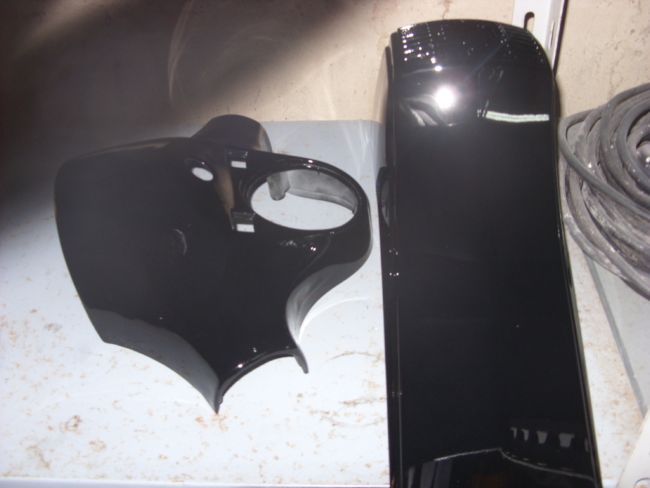

Metto qualche altra foto ragazzi
72,08 KB
78,68 KB
83,04 KB
88 KB
81,06 KB

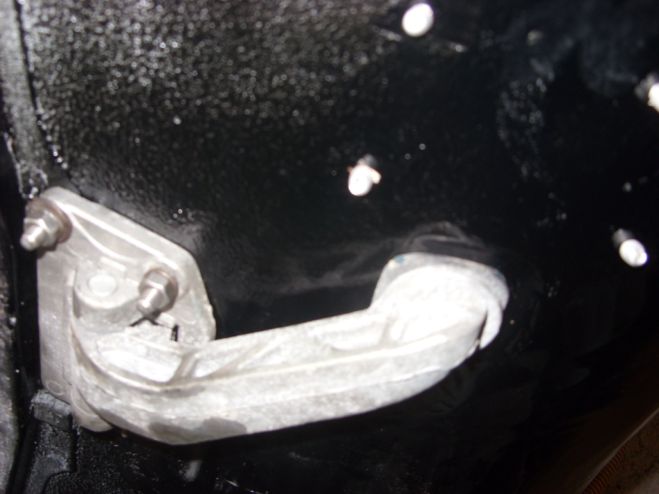

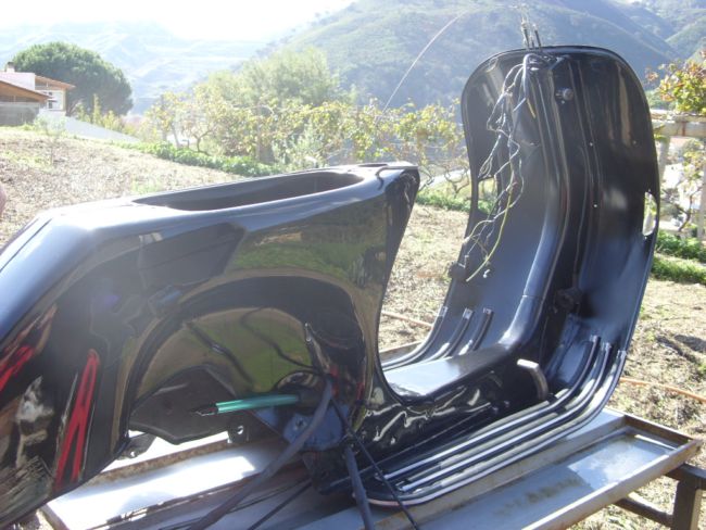

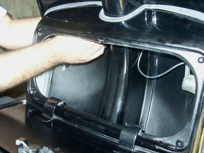

Ragazzi ecco che inizia il rimontaggio
Allego le foto

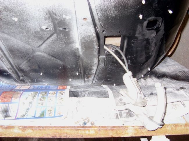

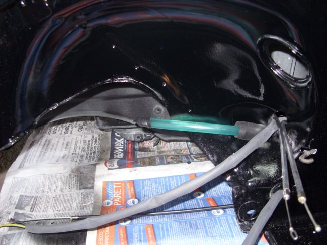

Tubo benzina montato
Guaine e fili tutte nuove
99,43 KB
90,41 KB

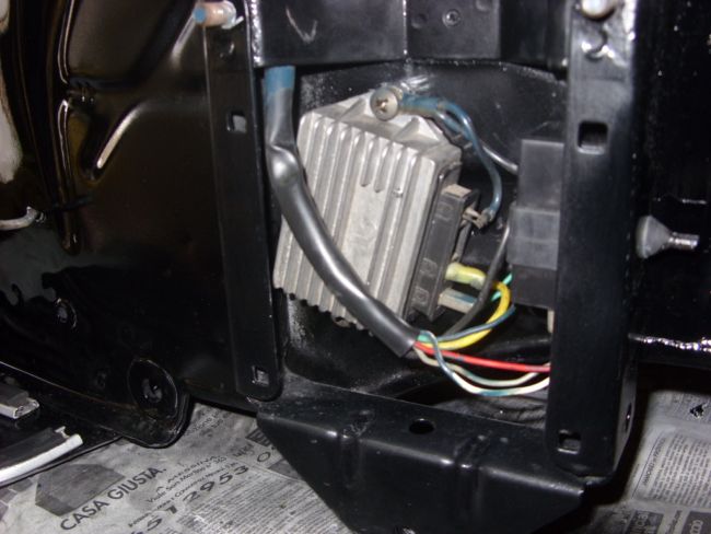

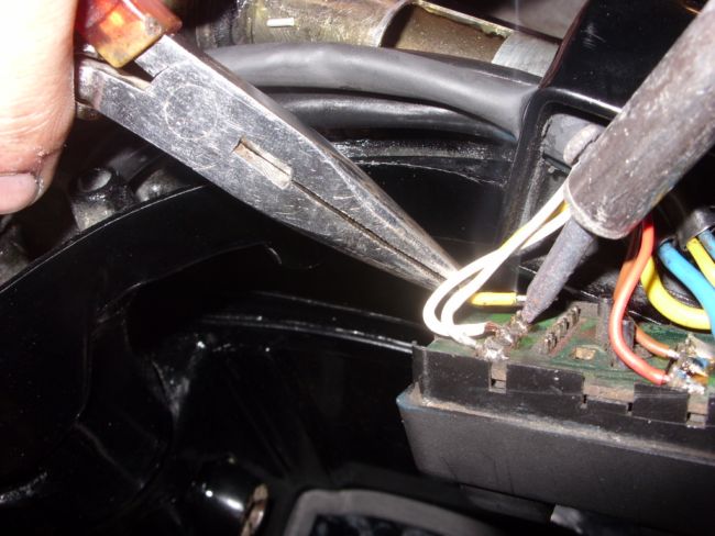

L'impianto elettrico e' stato rivisto totalmente e riparato a dovere...non per niente sono installatore elettrico di professione
Adesso ho rimontato lo stabilizzatore di tensione ed il rele'
89,99 KB

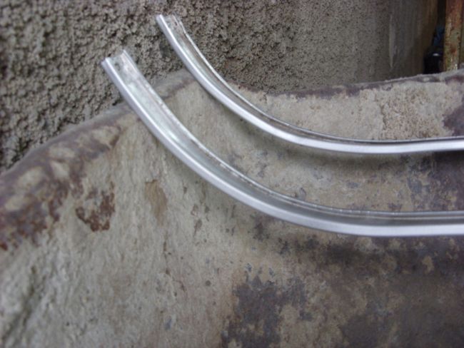

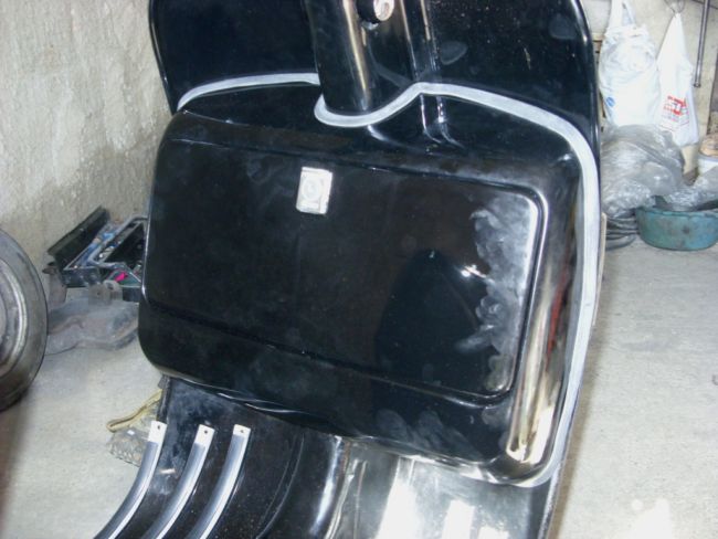

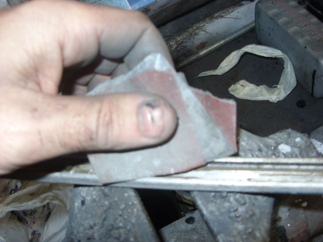

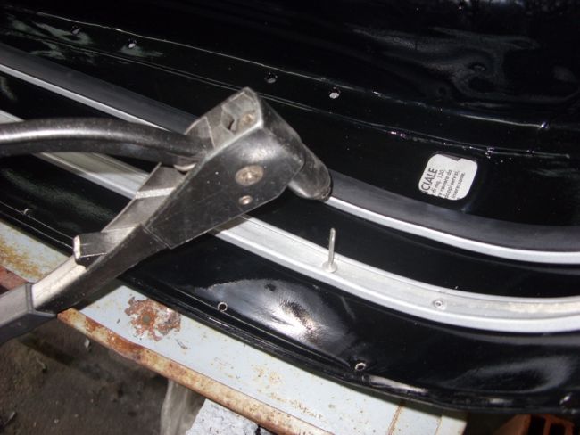

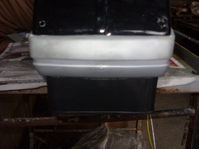

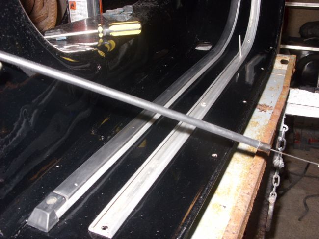

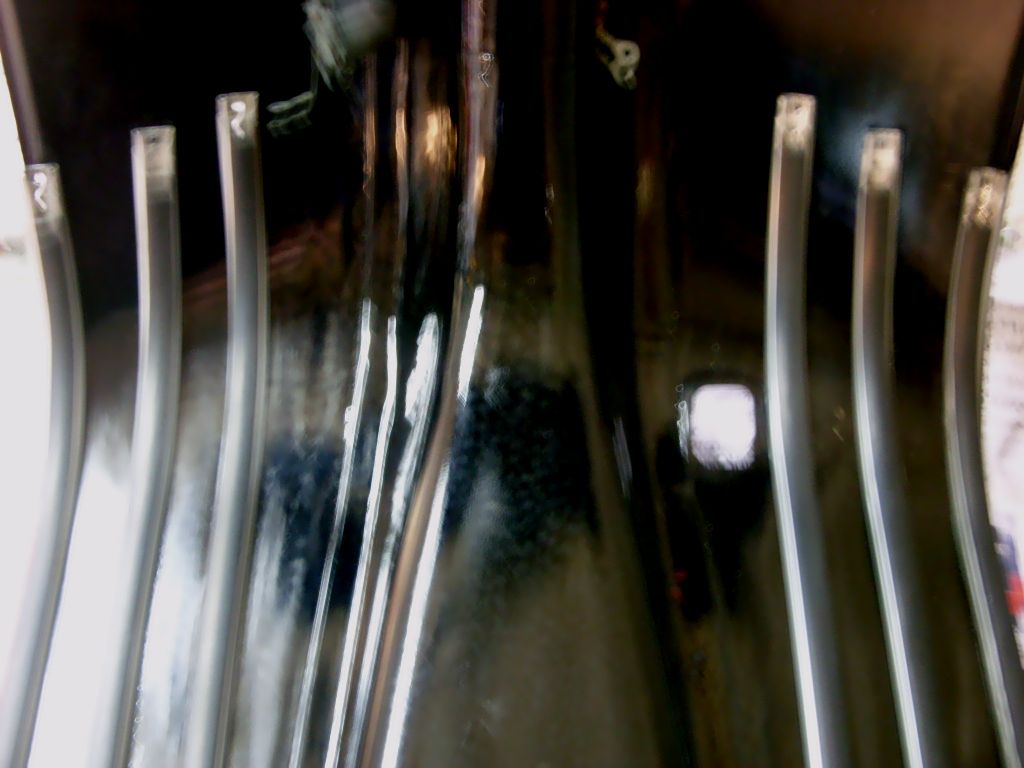

Fase successiva ...rimontaggio dopo accurato restauro delle liste pedana.
Un lavoro impegnativo devo dire
82,19 KB
94,98 KB
91,32 KB
97,91 KB
119,4 KB

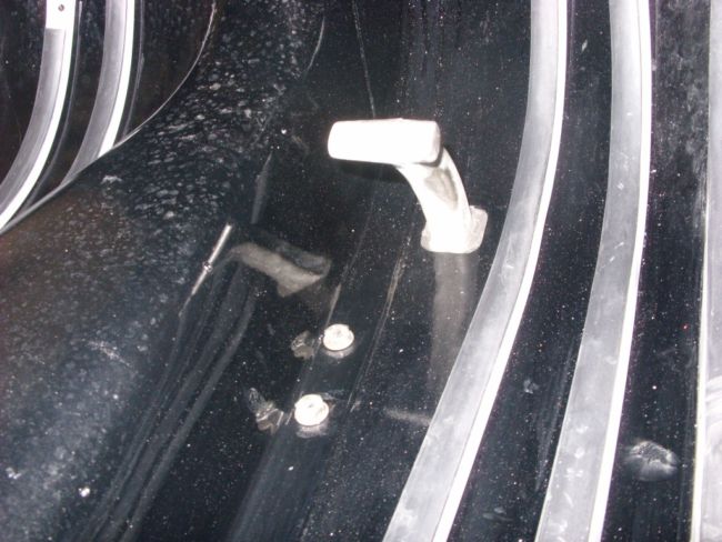

Montaggio del pedale del freno posteriore!!
97,72 KB
79,28 KB

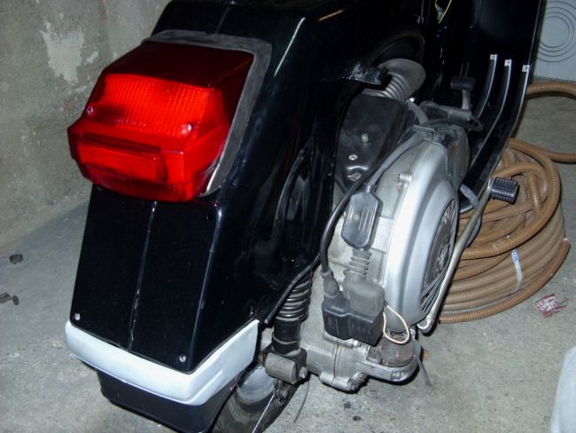

Installazione codino posteriore nuovo
71,77 KB
Attendo commenti e osservazioni ragazzi

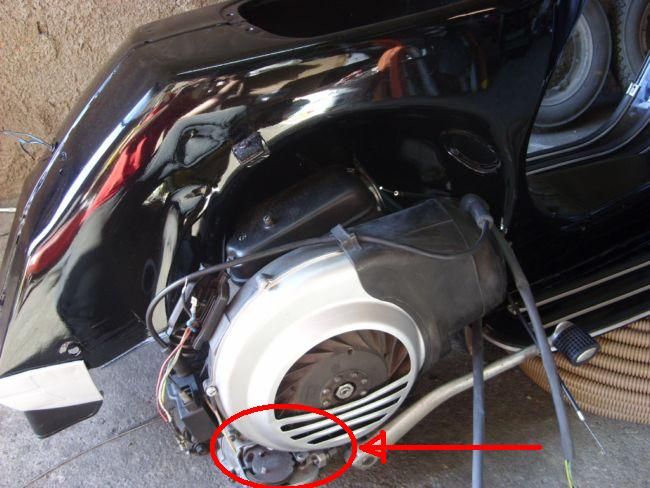

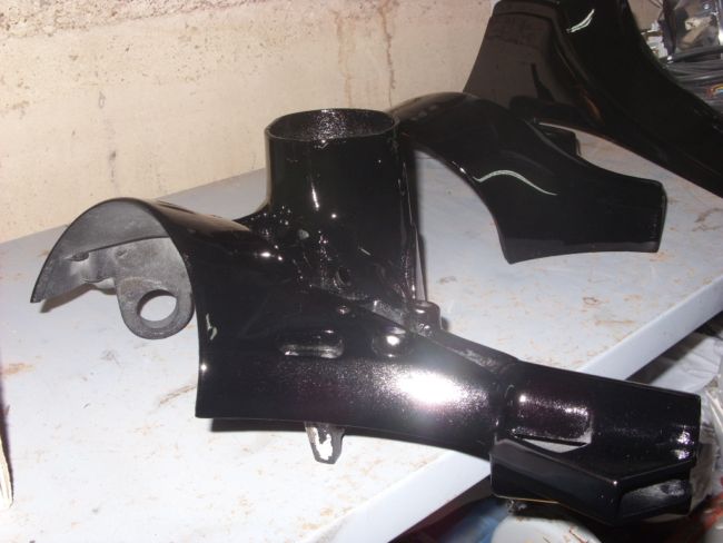

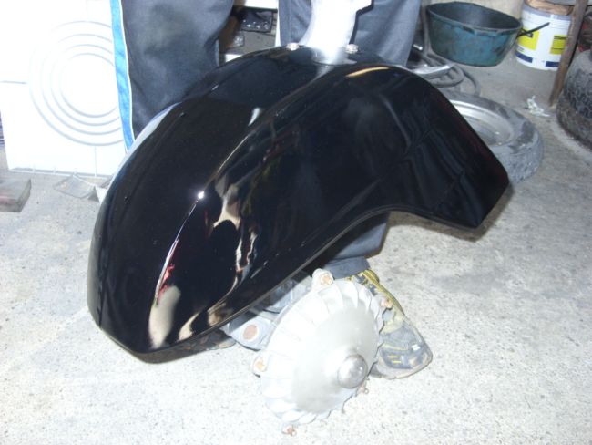

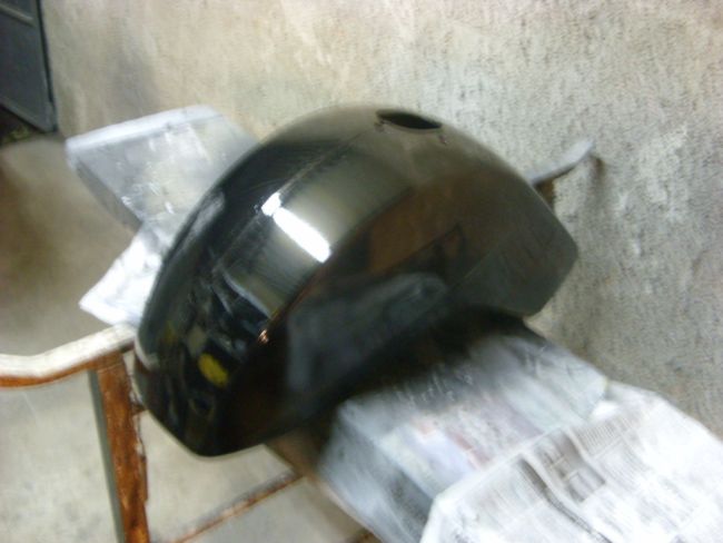

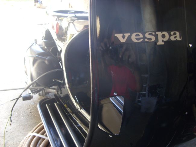

Ragazzi ecco le foto complete del rimontaggio totale della vespa
Prima di tutto una bella lavata al telaio con acqua e shampoo per auto
108,11 KB
Adesso si comincia
90,53 KB
96,59 KB
Montato il motore
77,75 KB
104,47 KB

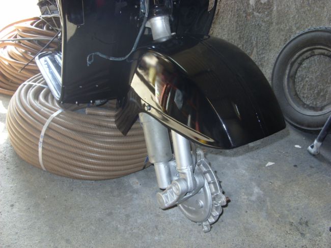

Installazione freccie anteriori
84,96 KB

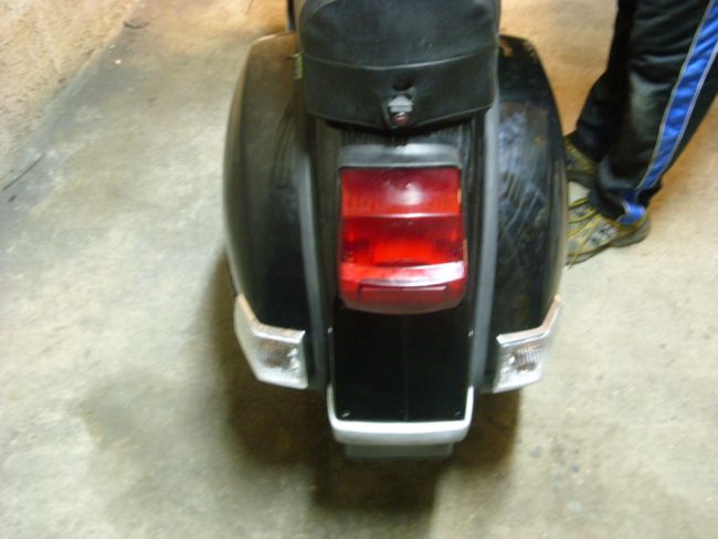

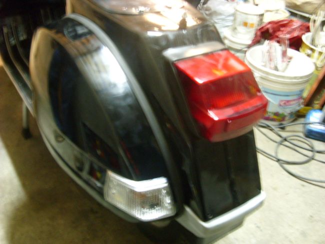

Montaggio del faro posteriore
96,84 KB
98,4 KB
92,47 KB

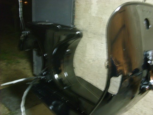

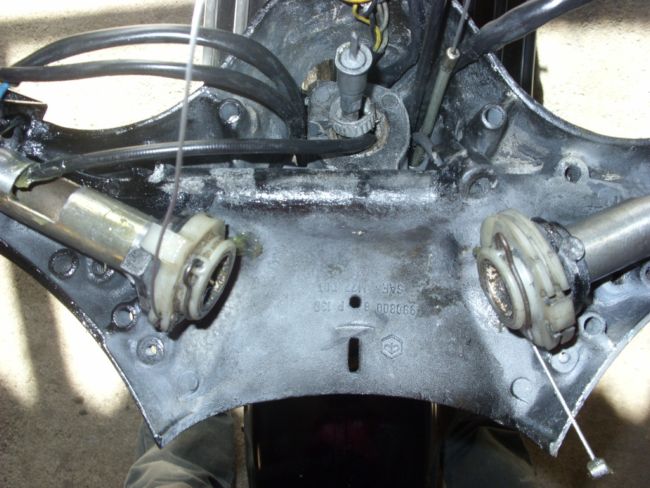

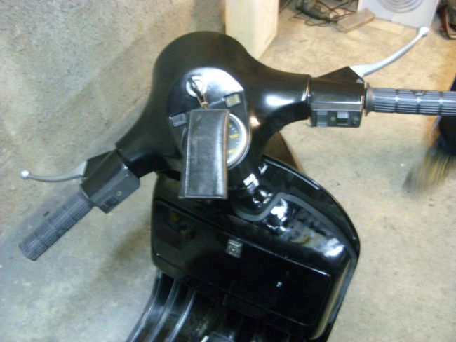

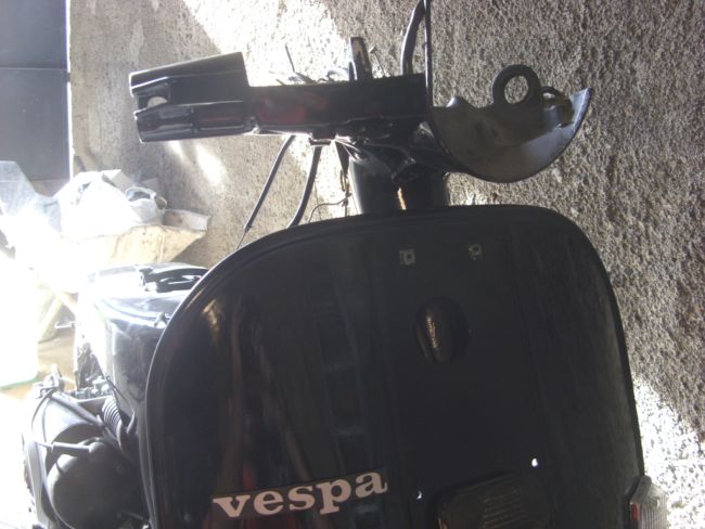

Montaggio dello sterzo
93,77 KB

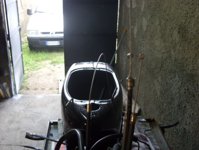

Adesso si procede al rimontaggio acceleratore e comando del cambio....qui si deve agire con precisione e calma!!!
78,06 KB
106,23 KB

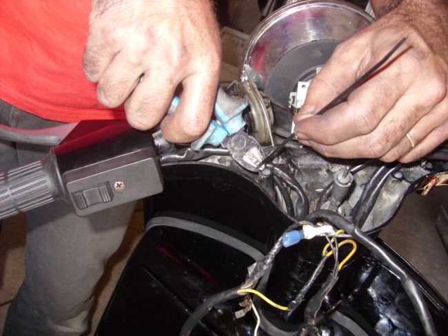

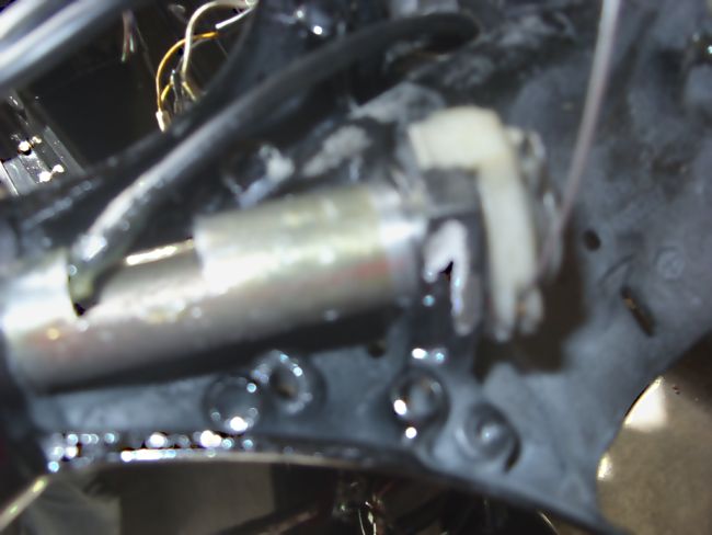

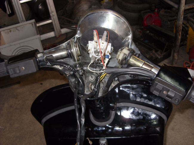

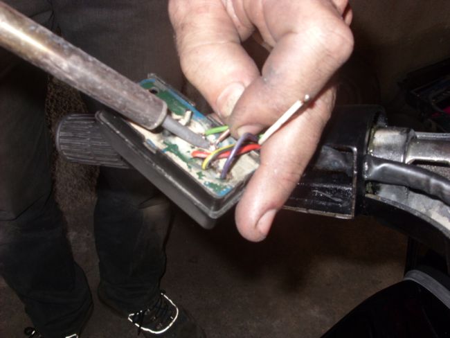

Passiamo adesso alla connessione dei comandi elettrici tramite saldatura a stagno
81,73 KB
101,32 KB
Queste operazioni sono secondo me le piu' importanti ai fini di un ottimo funzionemento dell'impianto elettrico
96,76 KB
95,34 KB

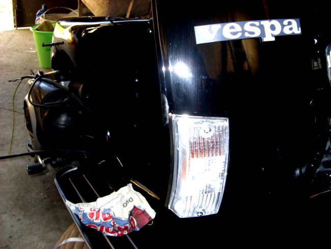

Ed ecco i bauli laterali con le frecce nuove montate ( fate molta ettenzione a verificare che ci siano i contatti ben puliti e privi di vernice )
87,2 KB
81,88 KB
127,61 KB
84,31 KB
88,51 KB

Ragazzi mi manca la sella marrone , il logo piaggio , la scritta piaggio,il bordoscudo cromato e da montare la targa .
Presto mettero' le foto della vespa completa 100%

ciao daniele
ottimo lavoro!!!
guarda però che hai montato il gancio portaborse (sotto la sella) al contrario... giralo!
ciao nikkio
mia vespa 50 N 1968
Prov.: Messina
Città: Messina
498 Messaggi
Inserito il - 11/11/2008 : 14:03:13  Mostra Profilo Invia a n/a un Messaggio Privato
nikkio ha scritto:
ciao daniele
ottimo lavoro!!!
ciao nikkio
azzo e' vero.....che sbadato ,il ganciao e' all'inverso
grazie mille
Rifaccio motori small e large frame (anche elaborazioni su richiesta)

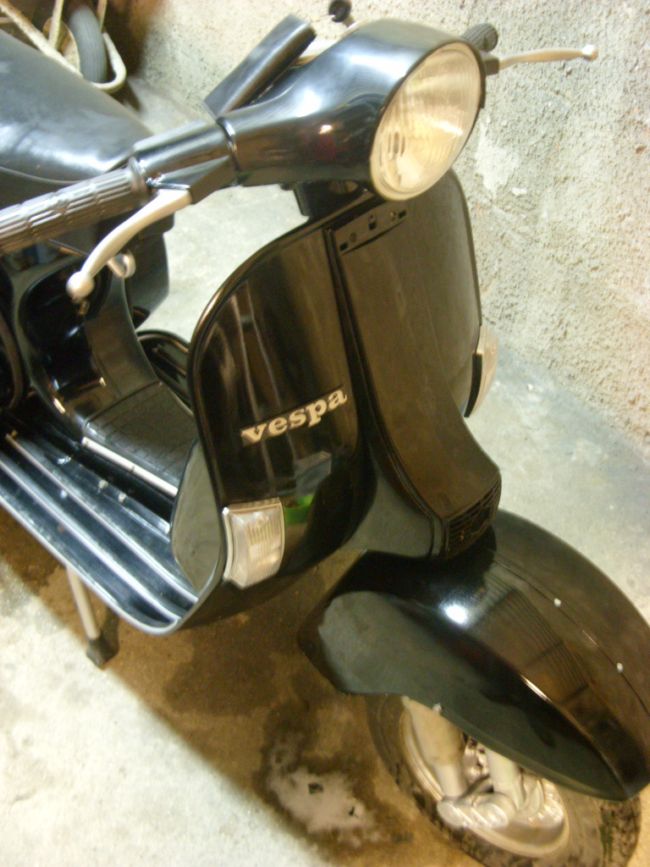

Inserito il - 11/11/2008 : 15:06:52  Mostra Profilo Invia a et3jeans1976 un Messaggio Privato
attenzione:
il bordoscudo non va cromato ma alluminio
la sella non va marrone ma quella della prima serie PX
poi vedi tu, ma si sa, io sono un nazista dell'originalità
anche le frecce trasparenti non andrebbero bene, e qui sono anche problemi di omologazione
ciao e buon lavoro, sta venendo comunque bene
