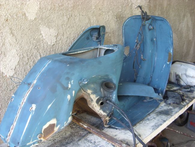

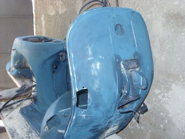

Inserito il - 03/11/2008 : 14:10:37  Mostra Profilo Invia a n/a un Messaggio Privato

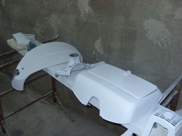

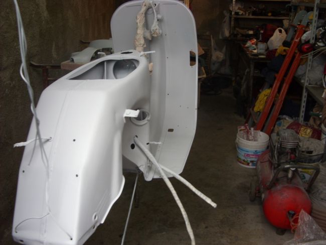

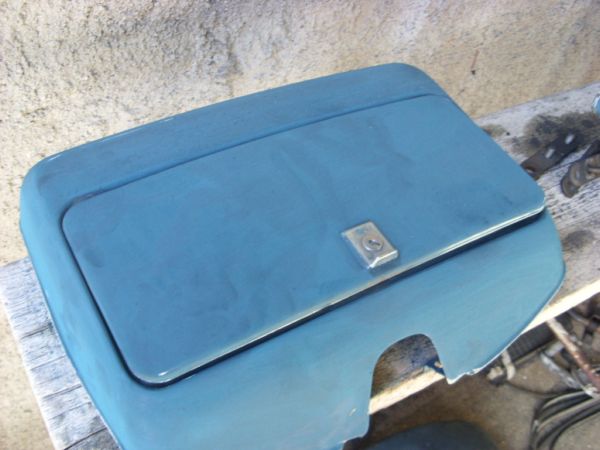

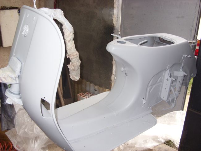

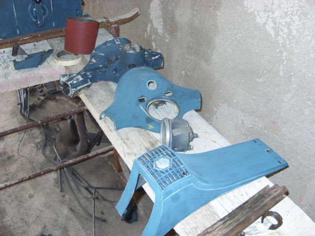

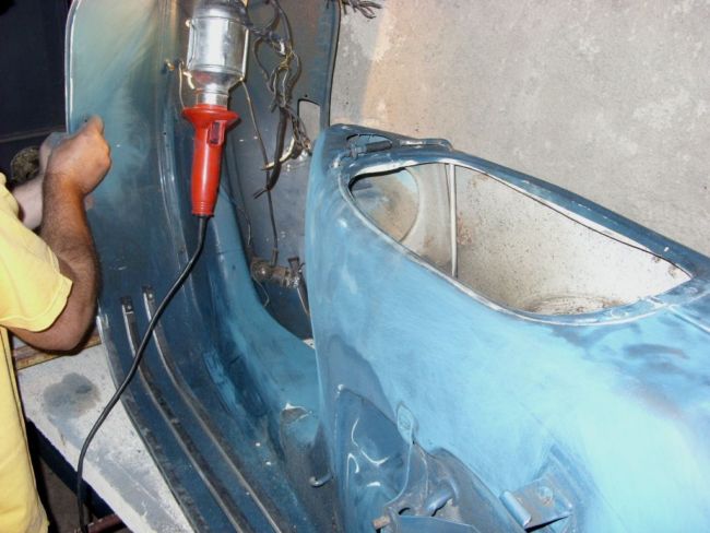

Ieri mattina ho iniziato a carteggiare il telaio per bene
94,69 KB
105,22 KB
85,4 KB
98,23 KB
81,66 KB

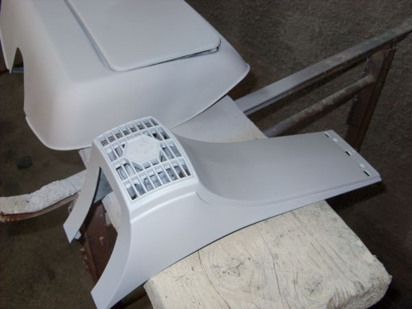

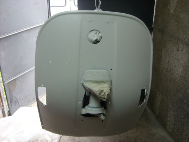

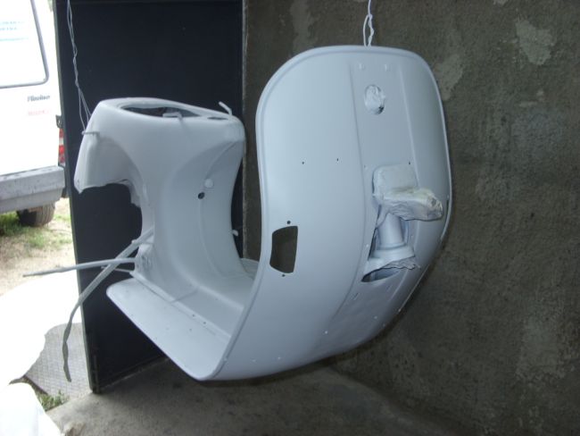

Oggi ho passato il fondo
74,76 KB
75,5 KB
76,63 KB
70,68 KB
80,07 KB
81,17 KB
Il prossimo lavoro sara' una leggera stuccatura nelle piccole imperfezioni ,carteggiatura con carta finissima ed un altra spolverata di fondo sulle parti stuccate
Dopo aver rifinito tutto il telaio passero' alla verniciatura

Passi per treccie e cavi infilati, passi per fermi leva fiancate....il fondo però è più scuro sulle PXE, aggiungi del nero e dopo la prima carteggiatura ridai una mano finale di fondo....
Verrà solo meglio.
Comunque un LAVORO pulito e apprezzabile...

Inserito il - 04/11/2008 : 14:02:45  Mostra Profilo Invia a et3jeans1976 un Messaggio Privato
ehi attenzione
devi rifare la "finestra" del numero di telaio
Ripulisci tutto riportando a ferro, poi dopo aver ben ripassati i numeri
ci passi sopra una mano di fondo leggera ed una mano di trasparente
(solo sulla finestra), così previeni la ruggine ed i numeri saranno
sempre visibili
così rischi che si perdano!
