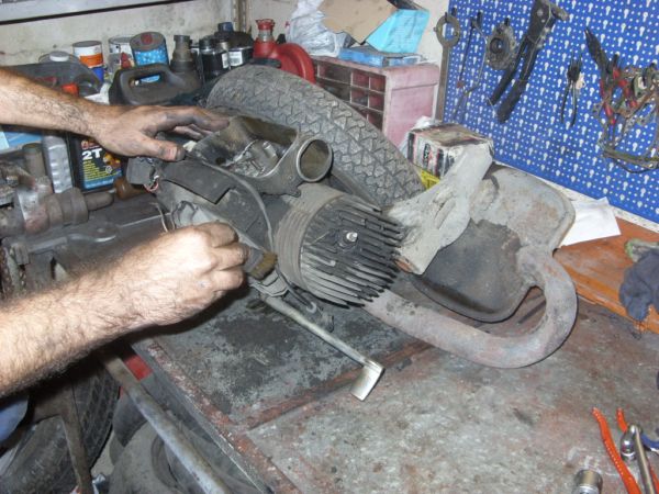

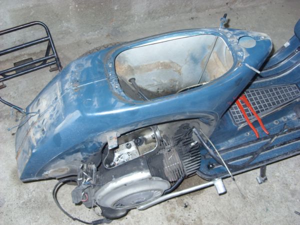

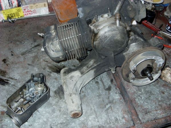

CIao ragazzi ho iniziato una nuova impresa con una vespa px 150E dell'1982
Oggi ho iniziato a smontare il motore che non era mai stato aperto
dalla sua nascita
313,69 KB
83,36 KB
99,81 KB
86,88 KB

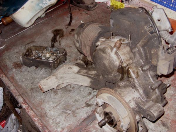

Ecco qua il motore sul banco
Dopo tanti anni e' proprio sporco
110,26 KB
Ho iniziato a dare una prima sgrassata ....azzo!!!
107,26 KB
102,66 KB
97,78 KB

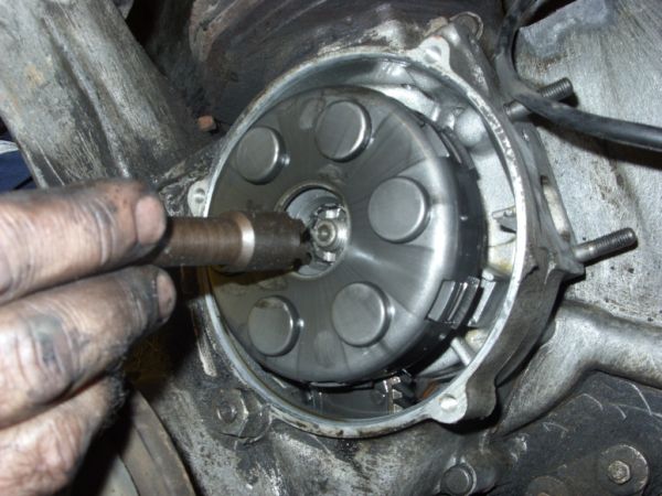

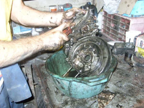

Mi accingo allo smontaggio della frizione con apposita chiave a torretta e bloccando il motore con un bloccapistone da me costruito
Un gioco da ragazzi

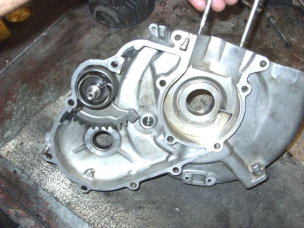

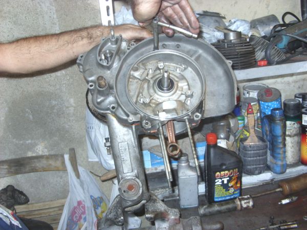

Ed ecco i carter aperti.....mamma mia che incrostazioni
102,8 KB

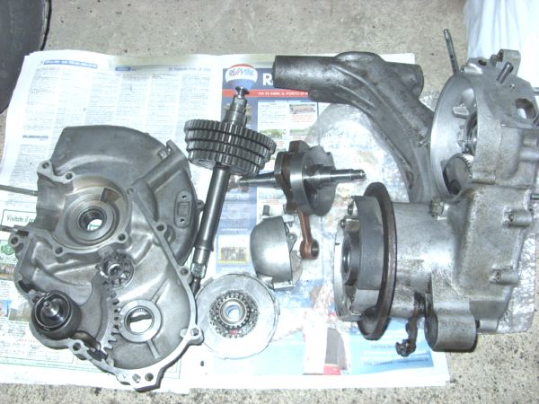

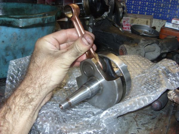

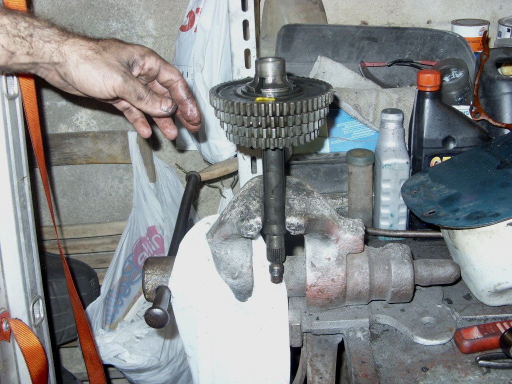

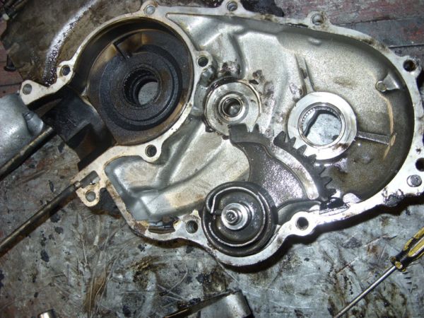

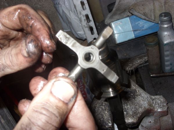

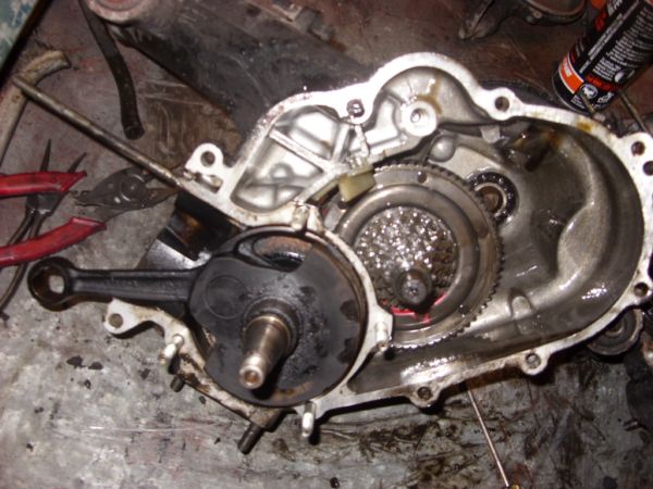

Inserito il - 01/11/2008 : 15:52:42  Mostra Profilo Invia a n/a un Messaggio Privato
Tolto l'albero ecco cosa ho trovato nella camera di manovella...incrostazioni dovute agli anni trascorsi senza manutenzione ed usando olio non sintetico
116,64 KB

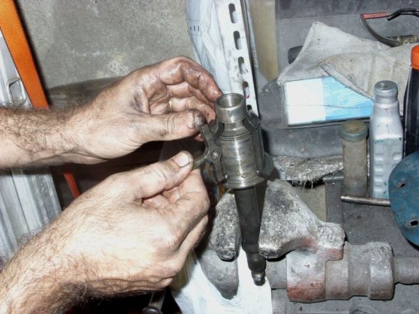

Ho smontato il gruppo cambio per la sostituzione della crociera ormai usurata
225,52 KB
87,39 KB
99,57 KB

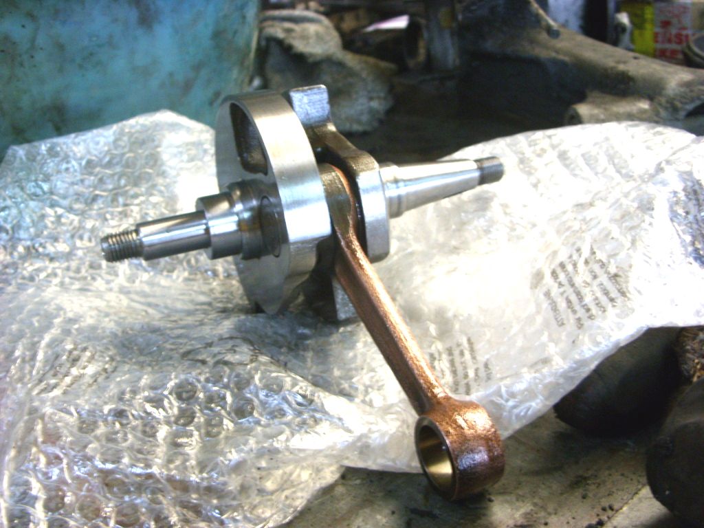

ED ecco l'albero riportato a nuovo....Bello vero
99,17 KB
163,95 KB

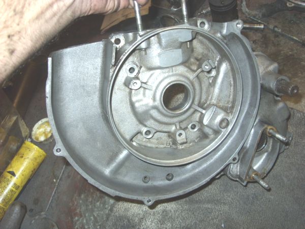

Inserito il - 01/11/2008 : 16:05:27  Mostra Profilo Invia a n/a un Messaggio Privato
Adesso va molto meglio ragazzi ...ora il semicarter e' piu' leggero
95,21 KB
98,89 KB

Inserito il - 01/11/2008 : 16:16:38  Mostra Profilo Invia a n/a un Messaggio Privato

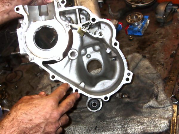

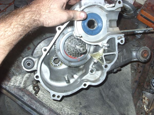

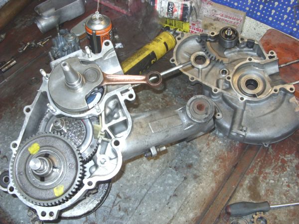

Ecco a voi l'altro semi carter pulito e portato a nuovo
97,97 KB

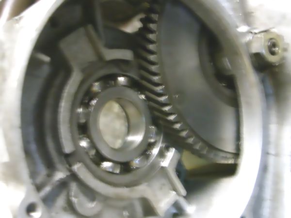

Adesso passiamo alla sostituzione di tutti i cuscinetti e astucci...dopo sostituiremo i paraoli
70,69 KB
107,73 KB
Ecco a voi i carter completi di cuscinetti e paraoli nuovi,sono state sostituite anche le gommine di battuta ritorno messa in moto, l'ingranaggio della messa in moto e i dischi frizione.
104,12 KB

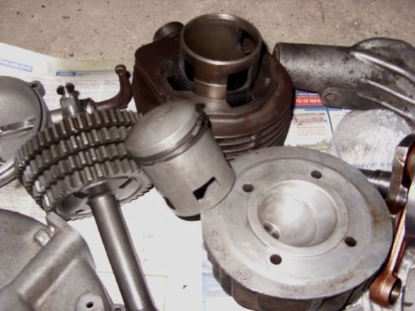

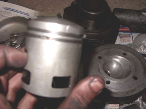

Il pistone e' stato lucidato e dotato di fascie elastiche nuove,il cilindro e la testa sono stati lucidati e sgrassati per bene
68,77 KB
88,29 KB

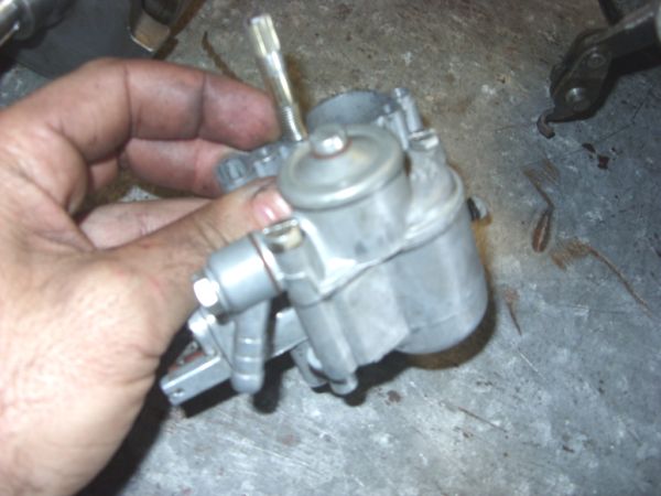

CArburatore e filtro puliti con benzina e getto d'aria
109,79 KB
81,49 KB

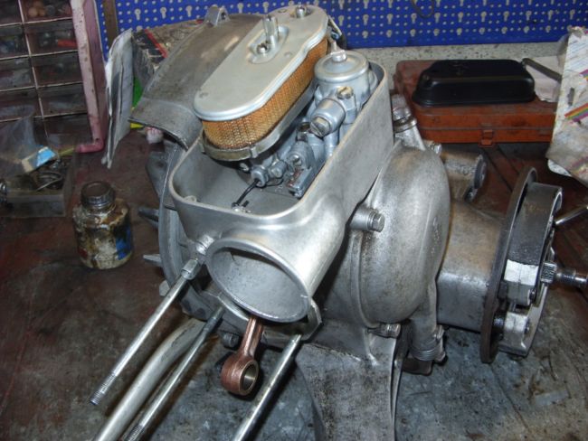

Adesso e' proprio il momento di ricominciare a riassemblare il motore
105,92 KB
Ho messo una pennellata di ermetico per guarnizioni per migliorare la tenuta dei carter e siggillare in modo perfetto
cosi' e' sicuro che non ci saranno perdite
143,52 KB

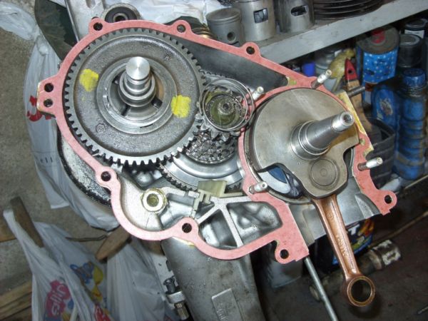

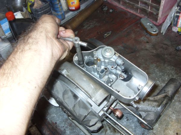

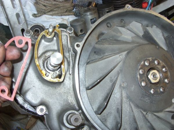

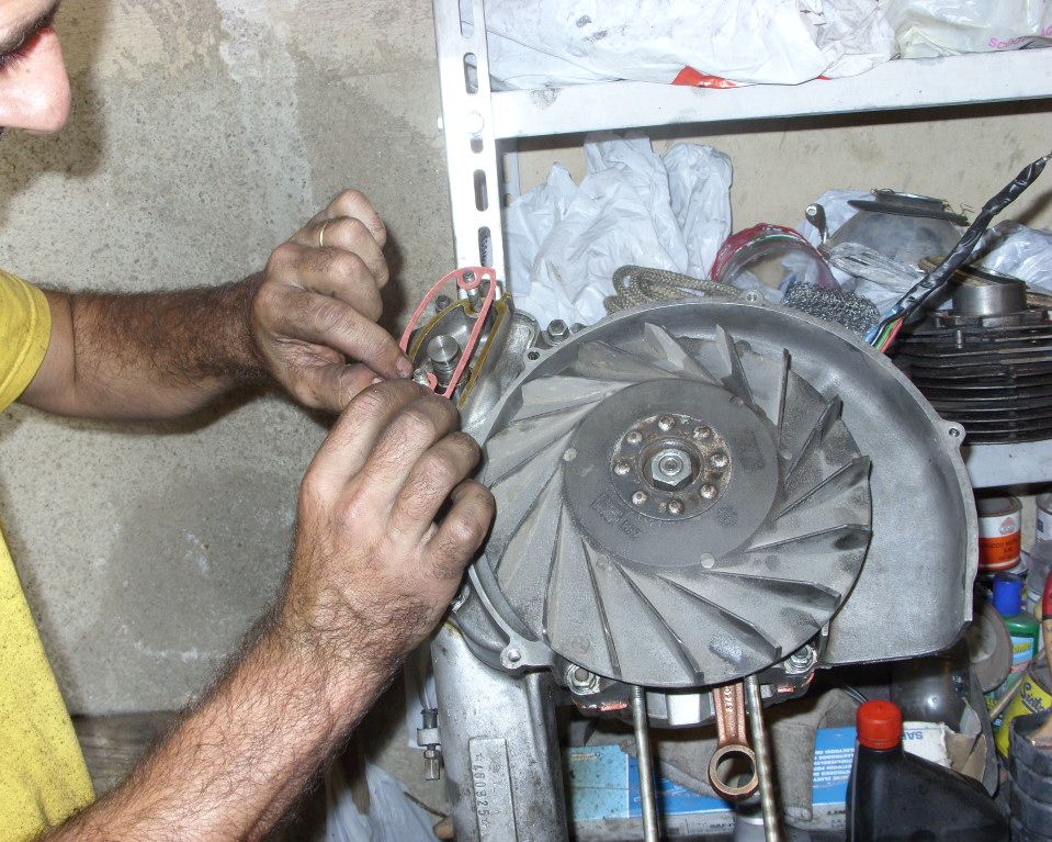

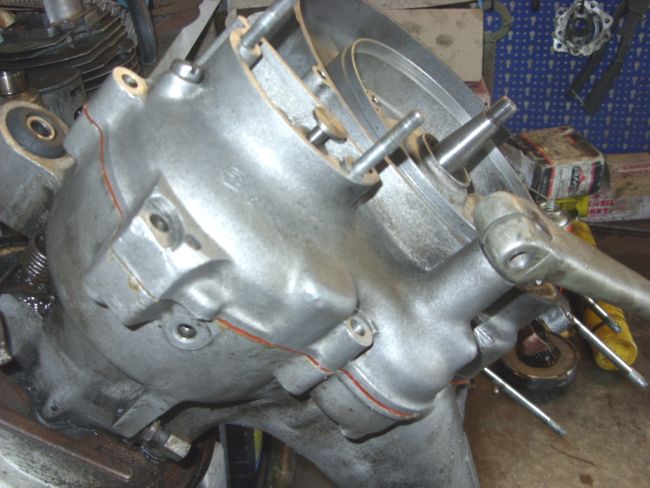

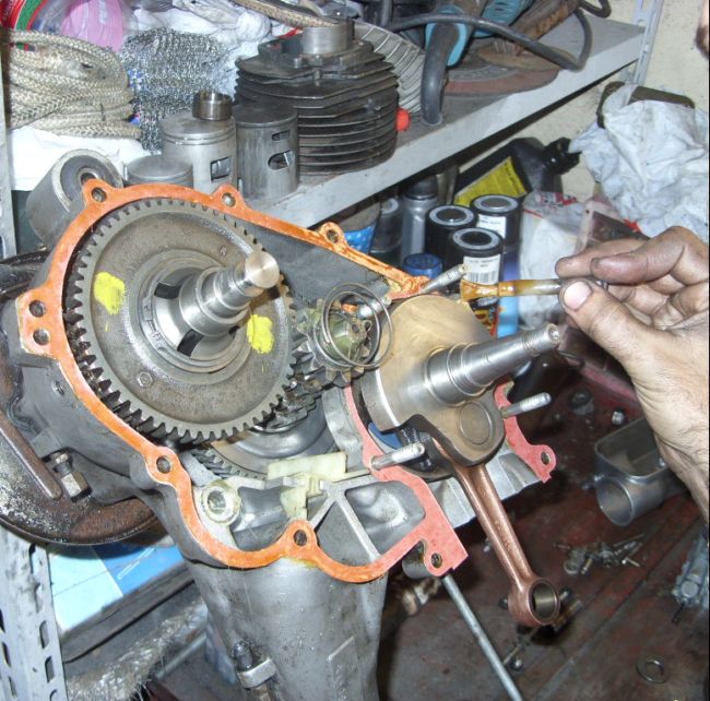

Passiamo alla chiusura dei carter ragazzzi !facendo molta attenzione all'ingranaggio della messa in moto e alla sua molla che vada bene in sede i carter si accoppiano alla perfezione...ora basta inserire tutti i bulloni e cominciare a serrare i dati del blocco
99,45 KB
102,88 KB
dopo aver stretto tutti i dadi in modo incrociato e con uguale forza Montiamo il selettore del cambio inserendo prima la guarnizione
99,1 KB
219,4 KB
Montato il selettore

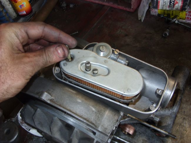

Montaggio scatolotto e carburatore
95,37 KB
Montiamo il filtro
91,47 KB
106,99 KB

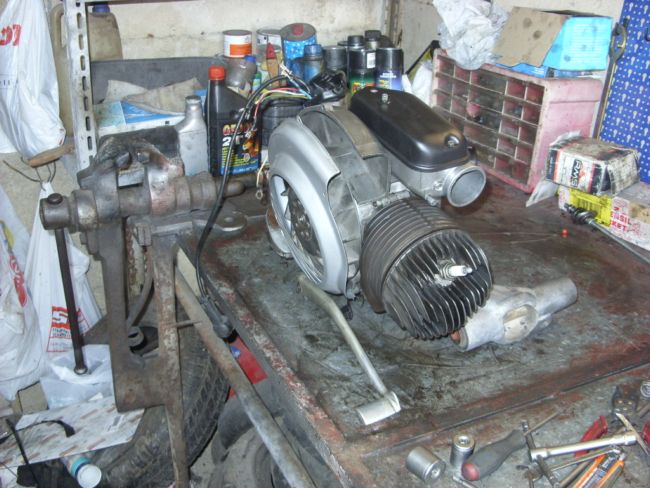

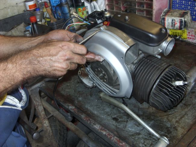

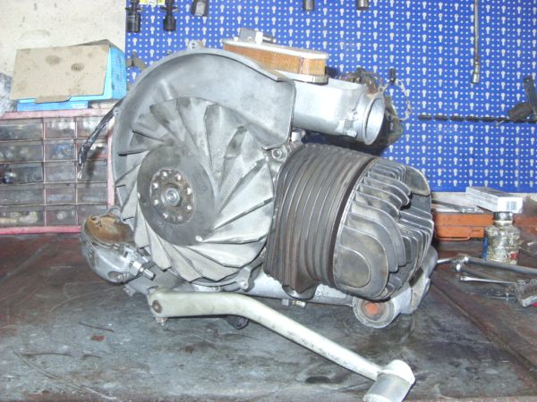

Montato anche il gruppo termico originale!
E' stato solo pulito !
Testata e pistone lucidati+ fascie nuove di zecca
111,54 KB

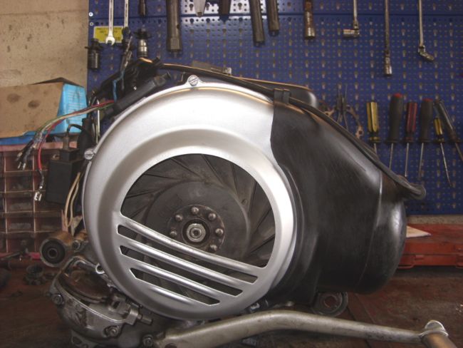

Montaggio coprivolano e coperchio carburatore
116,78 KB

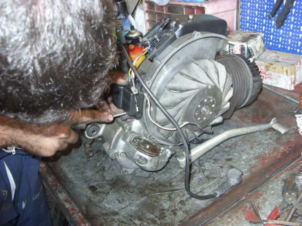

Montaggio bobina
108,94 KB
105,2 KB
Montaggio cuffia!!!
95,25 KB
108,71 KB
Ragazzi il motore e'completato
Ora dovro' passare al restauro del telaio e tutte le parti estetiche..
da non dimenticare la sostituzione dell'impianto elettrico e di tutte le guaine e fili( cambio, acceleratore ,frizione,freni )
Presto iniziero' a inserire le nuove foto
A presto ragazzi
