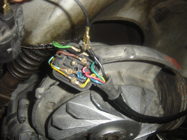

ciao ragazzi...le puntine sono riuscito a farle aprire, rimontando il volano, ho visto tramite il foro d'ispezione puntine che si aprono. Ma di scintilla proprio 0.Condensatore andato? non credo... Premetto che prima di smontare il motore la corrente arrivava perfettamente. Posto una foto dei collegamenti della scatola elettrica...ho sbagliato qualcosa?
ho collegato tutti i fili dei colori uguali tra di loro, e i tre fili neri (bobina, volano e il nero che arriva diciamo "dal manubrio" ) insieme.
Mi viene un dubbio pero...la bobina nn l'ho fissata al carter...ho solo attaccato il filo...influisce? attancadola al carter "fa massa" ?

La bobina vā collegata al telaio.
Alla bobina ci vā il rosso (la devi alimentare) che esce dal volano, per provare puoi anche staccare tutto ma il rosso alla bobina e la bobina a massa, sennō puoi spedivellare per 3 anni !

ho risolto...ragazzi nn ci crederete ma sono cosė rimbecillito, per non dire rincoglionito, che collegavo il filo nero della bobina al filo nero della scatola facendo solo un abbinamento di colore...l'ho collegato al rosso...e vedeste come scintilla!
chiedo venia!
