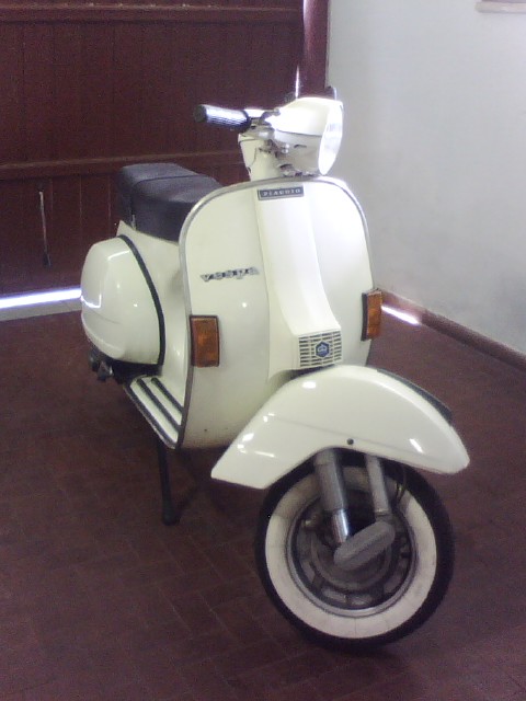

questa è la mia forcella che tipo è?????

Tu hai un copribiscotto da Arcobaleno ma lo stelo fino e quindi mi puzza di perno 16, comunque togli il mozzo e misuralo.
Se trovi un dado a ribattere......
Vedi come è diverso il mio copribiscotto ?
Ed anche lo stelo della forcella è più fino di una Arcobaleno
Perno 16
