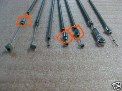

mi sto accingendo a restaurare i cavi e le guaine della mia 50 special e ho le idee un pō confuse riguardo a cio che devo comprare...
gurdando questa foto mi sorgono dei dubbi
le guaine acceleratore e quelle del cambio sono uguali?vero?che spessore hanno?5mm?e quelladel freno posteriore?
servono quei quei capi guaine cerchiati in foto?
che misura hanno i vari palllini?

Le guaine sono tutte uguali, se vuoi fare il pignolo cambia solo il colore.
Consiglio, portale con te come campione, per essere sicuri della lunghezza, vai da un autoricambi e il gioco č fatto. Fatti dare anche i capicorda.

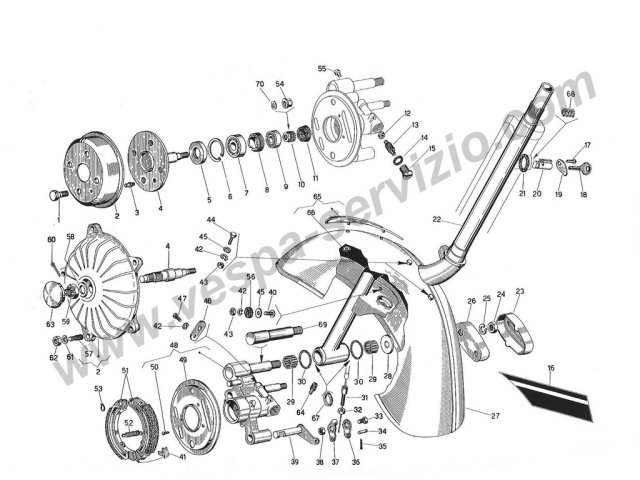

Sto facendola revisione della forcella e sugli esplosi appaiono 2 rondelle che io sulla mia non ho trovato sono le numero trenta dell'esploso secondo voi a cosa servono?

Non sono rondelle, ma bensi Oring.
Tu non li hai trovati perchč probabilmente si erano distrutti.
Le misure non le sō di preciso, io ero andato con la forcella dal ricambista e li ho acquistati...
