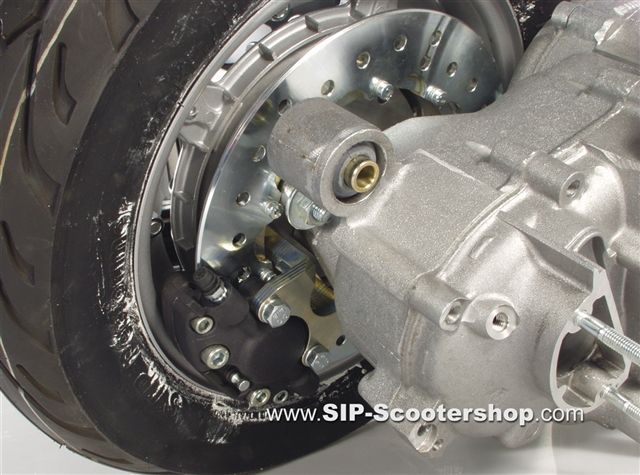

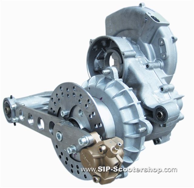

SAREBBE UN SOGNO MONTARLO...(SECONDO ME) PECCATO IL PREZZO ELEVATO DEI DUE VARI KIT ....450EURI ESCLUSO IVA E SPEDIZIONE

Per me il kit più indicato è il secondo (impianto a destra), con quello sinistro se devi smontare la ruota sono dolori e con quel forcellone in evidenza la revisione te la scordi !

Secondo me è inutile.
Il problema non sono i freni ma le ruote (e le sospensioni)che non riescono e offrire abbastanza aderenza per sfruttare un freno più potente!
Lo dimostra il fatto che è abbastanza facile bloccare le ruote già così com'è.
Con un freno più potente blocchi direttamente.
Sarebbe solo un fattore estetico per fare "scumazza" come si dice qua. Indicato su una vespa tamarrata a dovere, sconsigliato su una originale.

L'idea è apprezzabile (un pò cara), poiché migliorare l'impianto frenante delle nostre vespe è sempre una buona cosa; il problema però è che il posteriore, considerato anche i generosi pneumatici, non ha un equilibrio delle masse tale da poter sfruttare un impianto così potente e sofisticato. In pratica, in un attimo e con poca progressività, si passerebbe dalla decellerazione controllata alla perdita di aderenza con sbandata del posteriore verso destra (il lato con maggior massa). Penso che un semplice tamburo un pò più generoso e che possa smaltire meglio il calore d'attrito, sarebbe più che sufficiente. Questo è ciò che penso.

ma per metterli devi modificare i carter originali?

nel kit credo che sia compreso mezzo carter gia modificato .....
