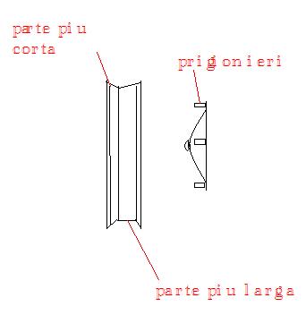

Inserito il - 27/10/2008 : 15:06:02  Mostra Profilo Invia a n/a un Messaggio Privato
quindi dovrebbe andare montato in questo modo?
9,66 KB
ditemelo se mi sbaglio altrimenti qui rischio che m'ammazzo

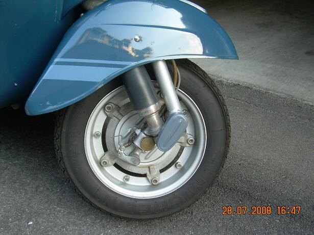

Inserito il - 27/10/2008 : 15:28:09  Mostra Profilo Invia a et3jeans1976 un Messaggio Privato
per essere sicuri di capirci:
88,96 KB
come vedi si infila la parte più spessa.
