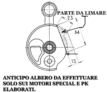

Praticamente l'albero mazzucchelli che ho montato e' anticipato cosi' :
91,6 KB

Inserito il - 23/10/2008 : 10:52:27  Mostra Profilo  Visita l'Homepage di poeta  Clicca per vedere l'indirizzo MSN di poeta Invia a poeta un Messaggio Privato
Hai SBAGLIATO albero!
La MAZZUCCHELLI ne produce tre modelli per le small!
Uno standart simile all'originale, uno anticipato detto sport , uno molto anticipato detto racing....
Se hai preso il racing, hai esagerato e la tua vespa non andrà MAI veramente bene, essendo inondata di benzina ben oltre le necessità! Ci voleva lo SPORT intermedio.
