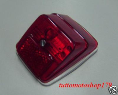

Inserito il - 22/10/2008 : 12:03:58  Mostra Profilo Invia a n/a un Messaggio Privato
questo va bene?
12,28 KB

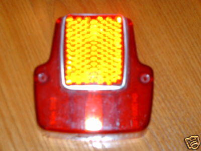

Inserito il - 22/10/2008 : 12:14:15  Mostra Profilo Invia a n/a un Messaggio Privato
è quest'altro?
6,93 KB

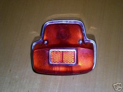

x il fanalino post. devi verificare il n. telaio :
fino al n.49127 ci vuole quello in metallo
dopo tale numero ci va quello in plastica con catadiottro in alluminio
chiaramente trovi molte vespe che hanno il fanale in metallo
anche dopo questo numero : come sempre si tratta di ricambi fondi/giacenze di magazzino della stessa piaggio che hanno impiegato fino ad esaurimento
46,76 KB
48,03 KB

Inserito il - 22/10/2008 : 23:24:05  Mostra Profilo Invia a n/a un Messaggio Privato
potrebbe essere questo il fanale che cerco????????
21,01 KB
