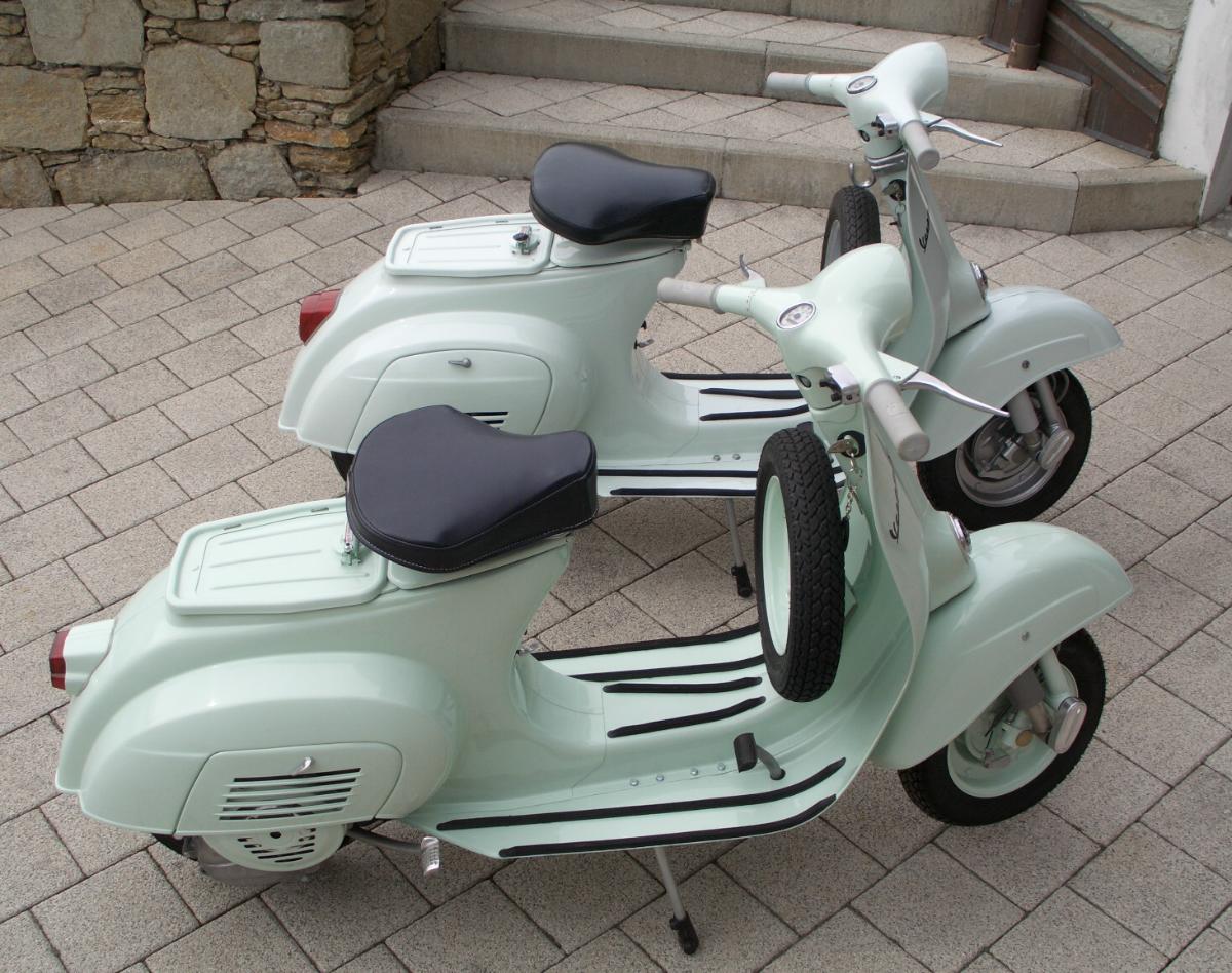

queste sono verde
50n64 verde 301
50n67 verde 303
215,42 KB

alfred ma quindi ha la sella triangolare monoposto?
toglimi una curiosità ma lo scocchino laterale piccolo quanto costa?
e perchè hai usato 2 tonalità di verde leggermente diverse?
alfred
c.t.
1436 Messaggi
Inserito il - 19/10/2008 : 18:02:34  Mostra Profilo Invia a alfred un Messaggio Privato
lo sportellino x la 64 si trova sui 50/70 euro
sui vari siti,
se non hai fretta, puoi trovarlo anche a meno, molto meno
io l'ho recuperato da un rottamaio a 10 euro
le due "piccole" sono diverse : 64 e 67
e sono le specifiche tonalità previste per i rispettivi anni
