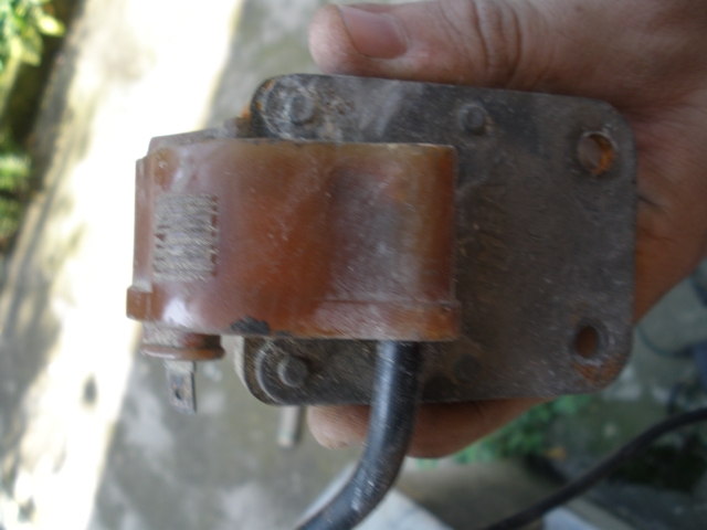

io ho trovato questo motore da una specie di sfasciacarrozze meglio dire un rottamatore di ferro, montava la bobina nera come in foto allegata ma non sapendo la storia del mootore potrebbe essere stata sostituita
8,39 KB
per l anticipo modelli precedenti avevano anticipi anche fino a 26° tipo vnb1 e vnb2, del vnc non avevo trovato niente.......i successivi vedi px sono poi scesi fino a 18 e quindi avevo qualche dubbio

Monta la FEMSA rossa, ce l'ho ancora ma non mi fido tanto a rimontarla visto che ha 42 anni!

nn ti fidi?
se funziona bene se no la cambi.

Vedremo, ma preferisco metterne uno nuovo e stare tranquillo quando faccio lunghi tragitti!!!
Al massimo lo terrò kome cimelio visto ke è introvabile!

scusate ma sono tanto rare le femsa rosse? perchè me ne ha regalate 2 un amico...
e a dirla tutte ne ha ancora 3 o 4 ...
ma va sono le peggiori! non valgono niente
anzi se proprio le devi buttare ti do in mp il mio indirizzo
Inserito il - 26/10/2008 : 19:48:27  Mostra Profilo  Visita l'Homepage di poeta  Clicca per vedere l'indirizzo MSN di poeta Invia a poeta un Messaggio Privato
FEMSA ROSSA, in fusione senza scatola, come detto da VESPA90, ma attenzione....è in BACHELITE l'ORIGINALE!
esiste la Replica in plastica priva di scritta FEMSA....
ma trovarne usate non è impossibile, se filo rosso (non sostituibile) inguainalo con termoindurente nera, non si vedrà nulla, monta e và bene anche quella delle small (filo rosso), quella delle large è identica ma ha il (filo nero).
Ringrazia che non è una RALLY!
La FEMSATRONIC della Rally 200 difatti ha prezzi proibitivi, in bachelite rossa poi....lasciam perdere .

mi postate una foto? adesso non vorrei dire belinate ma credo proprio che sia quella... rossa con scritta femsa...
ah se vi interessa ho trovato anche una siluro marchiata piaggio (DGM30925S)

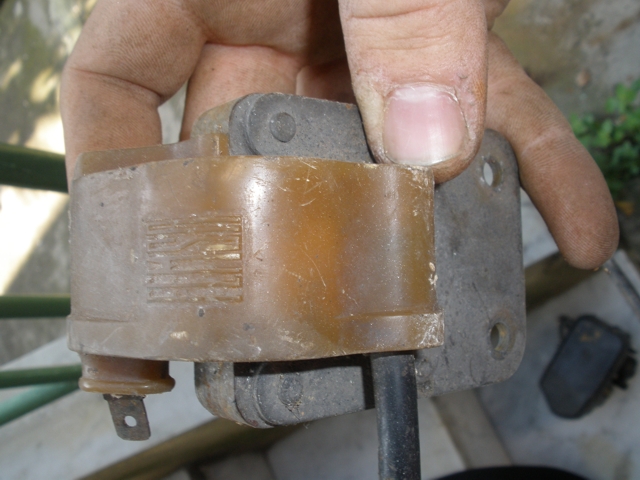

Inserito il - 26/10/2008 : 20:39:01  Mostra Profilo Invia a n/a (ex wyatt) un Messaggio Privato
boh a me queste sembrano in plastica... sono quasi sicuro che NON siano quelle che dite voi ...

Inserito il - 27/10/2008 : 10:48:17  Mostra Profilo  Visita l'Homepage di tonysubwoofer  Clicca per vedere l'indirizzo MSN di tonysubwoofer Invia a tonysubwoofer un Messaggio Privato
questa è!
Inserito il - 27/10/2008 : 10:58:59  Mostra Profilo  Visita l'Homepage di poeta  Clicca per vedere l'indirizzo MSN di poeta Invia a poeta un Messaggio Privato
Quella è una plastica strana davvero!
Difatti è bachelite!
E' lei confermo...

Si, questa qui era montata sulla mia super!
Inserito il - 27/10/2008 : 13:06:28  Mostra Profilo Invia a n/a (ex wyatt) un Messaggio Privato
ah comunque sono 2 diverse
