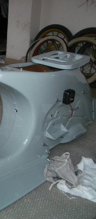

e' questo il modello di clacson in questione? io l ' ho preso temporaneamente da uno special, purtroppo girare senza era davvero brutto, intanto la mia ricerca prosegue

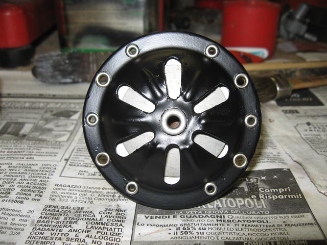

Sulla mia VNB1 del 59 c'era questo clacson, in C.A.
Spero ti possa essere utile

Esatto...monta anche volendo un altro tipo...ma non ho foto.

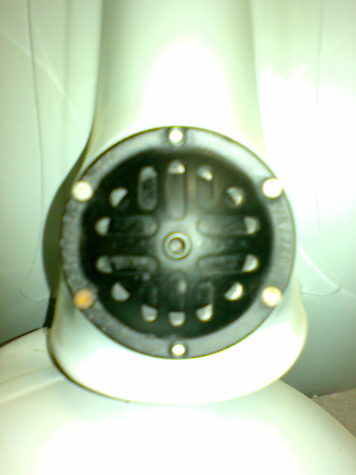

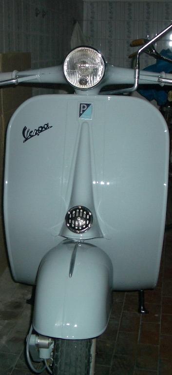

L'altro modello di cicalino è questo, montato fin dall'origine nella mia del '60. La batteria, come già detto sopra, serve solo per lo stop e basta, era sistemata nell'apposito alloggio dentro la pancia sx; questa tua domanda mi fa pensare che sia stato modificato l'impianto (tra l'altro è cosa da poco) ma soprattutto (cosa invece ben più grave se così fosse) che sia stata eliminata la sua basetta d'appoggio ed il raddrizzatore di corrente. Ciao.

Inserito il - 22/10/2008 : 00:07:26  Mostra Profilo Invia a n/a (ex wyatt) un Messaggio Privato
io sapevo che quello giusto fosse quello di mavro...

forse e' cambiato negli anni? io sapevo che esistevano due modelli di clacson, in effetti sono di due anni differenti

Inserito il - 22/10/2008 : 21:49:33  Mostra Profilo Invia a mavro57 un Messaggio Privato
E'vero, le prime montavano il clacson a margherita, residuo della vna 1 et 2
