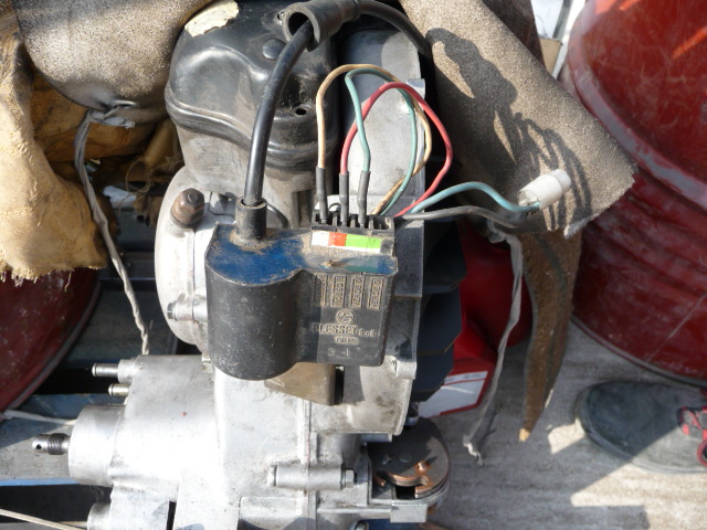

Salve a tutti, oggi un mio amico mi porta il suo motore di scorta. è un vnx1m dell'84, con malossi 177 montato.. abbiamo smontato la candela, è nuova, una B9HS. Abbiamo controllato l'anticipo ed è come il polini, appena spostato dalla tacca IT, verso la A. Prima era completamente su A. Ora, il motore ha funzionato fino a l'anno scorso. Carburatore pulito in velocità. Nella centralina, si è rotto alla base il filo che va a massa, per il resto dei collegamenti, potete vedere la foto sotto..
169,36 KB
Il motore era stato aperto e restaurato completamente un paio d'anni fa. Alla messa in moto, dei gran scoppi dalla marmitta, persino corredate da scintille.. Cosa abbiamo sbagliato? Qualche collegamento elettrico? La massa mancante? Getti ostruiti? Siamo un po' demoralizzati..

Al 75% è un problema elettrico.
Potrebbe essere sia la massa mancante, come potrebbe anche essere che il pickup stia esalando gli ultimi respiri, come anche la centralina non più efficiente o l'elettrodo della candela troppo ravvicinato o distante.
L'altro 25% potrebbero essere problemi collegati alla carburazione.
Suggerirei di pulire per bene il carburatore in ogni sua parte.
In ogni caso non c'è da preoccupersi perchè non dovrebbe essere una cosa seria.

Fatto un ponte tra il filo rotto della massa e la ventola, pulito il carburatore in ogni sua parte, fa sempre dei gran scoppi.. ho smontato la candela e ok che è nuova, ma è ancora candida e immacolata! Eppure la miscela arriva al carburatore.. boh....
Inserito il - 16/10/2008 : 09:28:32  Mostra Profilo  Visita l'Homepage di poeta  Clicca per vedere l'indirizzo MSN di poeta Invia a poeta un Messaggio Privato
Togli la B9 e monta una B7...
se scoppia piatto statore su posizione A come dalla casa...
se scoppia ancora sollevare cilindro con guarnizione da 1mm autocostruita in alluminio , fosse che fosse anticipata e troppo compressa?

CAmbiato la candela con una B7, non scoppia più ma non parte.. allora smonto il volano per spostare l'anticipo e vedo che la chiavetta fatta a mezzaluna è macinata.. stasera vado a prenderne una nuova e sposto l'anticipo.. speriamo bene!

Se la mezza luna era macinata è possibile che il volano non era nella sua posizione esatta e quindi variava l'anticipo, prima di spostare il piatto bobine prova a montare il tutto con la mezza luna nuova e vedi che succede.

vedi anche se è rovinata la sede della chiavetta sull'albero

la sede della chiavetta sull'albero è appena appena mangiata sui lati ma era così anche prima..
Cmq penso di mettere l'anticipo su A, perché era così anche prima e prima funzionava tutto.. non penso di fare danni..

E' partito!!! Ora una domanda stupida, per spegnerlo senza finire la miscela, devo staccare il filo della candela??

Oppure, per evitare di prendere la corrente, stacca il filo verde dalla centralina.
