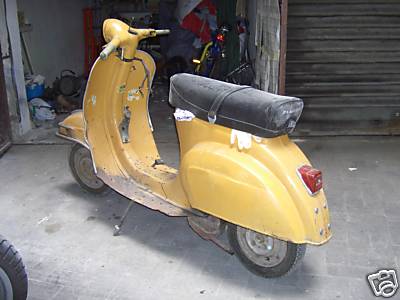

allora... questa qui è il mio sogno che si realizza.. dopo tanto tempo anche io ho una vespa.. e mica una qualsiasi! modello e colore preferito!! voglio usarla x andare all'università a 30 km orari...so che questo mi renderà felice.
voi che ne pensate? le sto facendo fare qualche lavoro di retauro... e presto se volete posterò le foto del dopo!

veramente caruccia
ma "qualche lavoro direstauro" che vuol dire?

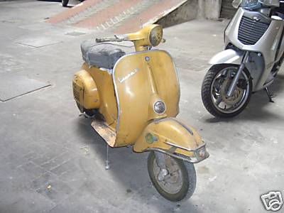

ha la sella da ET3, i silent block andati (vedi come sta storta la ruota dietro?), gomme lisce, pedane da "ritoccare" (ad essere buoni), listelli pedana inesistenti, biscotto anteriore ammaccato, motore grumo di grasso e morchia e chissà com'é messo dentro....
Scusa non ti voglio "uccidere", é bella, ben conservata e una buona base per un restauro come Dio vuole, e vuol dire, smonta, sabbia, vernicia, rimonta e poi dopo la usi.

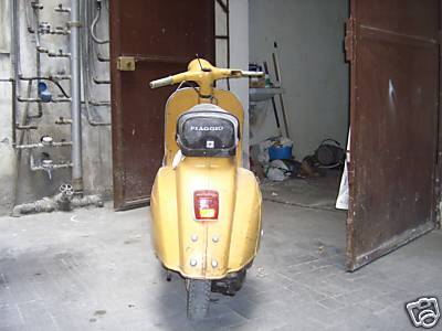

Sui 4 tappini in coda ci monti il portatarga in ferro della primavera, su cui poi installerai un successivo rettangolo di alluminio che farà da base alla nuovva targa tipo EU a bande blu come le moto recenti, obbligatoria la targa se non hai il targhino ed obbligatorio riproporla come detto, è il meglio dai retta per stile e funzionalità!
Silent block da sostituire, gurada nella sezione FAQ del Forum, il colore dovrebbe essere GIALLO POSITANO, ma se fossi in te la rifarei TURCHESE, sempre nel FORUM, in sezione RESTAURI leggere...leggere...leggere....nella SEZIONE SCHEDE TECNICHE tutto ciò che non trovrai altrove....

Non è messa troppo male...nè troppo bene...ma un bel restauro ci vuole...
Io mi farei fare quei famosi targhini da collezione...
Scusatemi, ma sinceramente non mi andrebbe di avere la targa GRANDE...
a me nn piace e dopo c'è trp sbattimento x averla...

bellina veramenteperò fidati tenila la sella et3

si ho sbagliato a usare l'eufemismo "qualche lavoro di restauro" perchè in effetti la vespa è stata dal meccanico e adesso dal carrozziere... poeta xkè mi consigli il turchese? la sto già facendo rifare giallo positano xkè è un colore che adoro e poi da quel che ho potuto vedere anche dalla scheda tecnica presente in questo forum è un colore originale del 1970...
volevo anche chiedervi.. in famiglia possediamo una targa.. era di un 150.. quindi non va bene?
poi x quanto riguarda la sella so già che non è la sua, ci vorrebbe il gobbino ma vorrei anche poter portare un passeggero quindi la sella dell'et3 va benissimo x le mie esigenze.
cmq grazie x i vostri pareri/consigli... et3jeans1976 non scusarti x il tuo commento!! sono parole utili e me le aspettavo xkè è ovvio che la vespa non è pronta x essere usata..
Poeta..non ho ben capito questa storia della targa....in che senso mettere la targa a 6 cifre sul portatarga del primavera??...qualcunoi non ha idea di come si possa fare...visto che è molto piu rgrosso il portatarga del targhino?
..che il colore è TUTTO!!.
Inserito il - 16/10/2008 : 10:08:35  Mostra Profilo  Visita l'Homepage di poeta  Clicca per vedere l'indirizzo MSN di poeta Invia a poeta un Messaggio Privato
Và tagliato difatti alla misura esatta del targhino a 6 cifre, mentre per i 125 in cui la nuova targa è più grande , và posizionato un portatarga in lamierino dimensione nuova targa sul portatarga Primavera, questo perchè il portatarga Primavera ha la sagona e la forutura esatta corrispondente ai fori sul telaio, ed è proprio bello date retta adattarlo sia per la targa piccola che quella grande.
