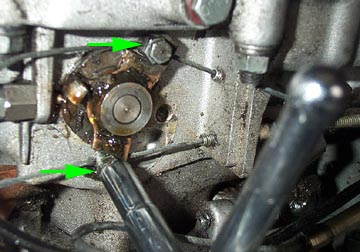

ciao a tutti ragazzi..(premetto di aver postato qui xk nn mi sembra una vera e propria elaborazione quanto invece la soluzione ad un problema) parliamo di una 50R '74...per tutto il periodo antecedente al restauro totale ho sempre notato un leggero trafilaggio d'olio dal perno selettore marce sul carter (vedi foto)..nn guardate le frecce che sono sbagliate...con questo intervento volevo quindi porre un rimedio...mi è stato detto da più meccanici e amici di Vespa che una soluzione sarebbe quella di praticare al tornio un altro scasso nel perno selettore in cui andare ad alloggiare un altro O-ring che andrebbe a fare così tenuta ed eliminerebbe la piccola perdita..il motore è in officina e nn so se sia il caso di tornire o meno...chiedo consiglio a voi amici CIAO

Secondo me è sufficiente mettere un OR nuovo e un po di grasso durante il montaggio... non credo sia il caso aggiungere un OR supplementare.

wei dario..se il vicino di casa sei proprio tu ti dico subito che te la scordi..se invece è luca...beh era in cerca ma nn glie la do..tornado a cose serie..grazie cicciokapano per la velocità e la proposta...resto comunque in attesa di più opinioni possibili prima di decidere sul da farsi
