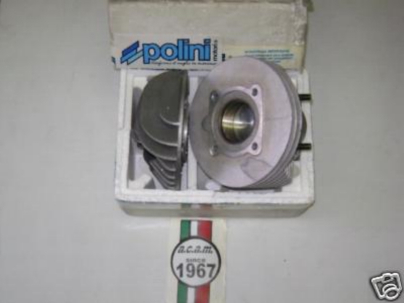

ah ho trovato una foto di cilindro e testata per far capire ciò che ho tentato di descrivere a parole:
128,19 KB

awe
Città: Costermano
4178 Messaggi
Inserito il - 14/10/2008 : 18:52:51  Mostra Profilo Invia a ACvespaDC un Messaggio Privato
vai vai ,che secondo me uscirà un 75 coi controca..i
