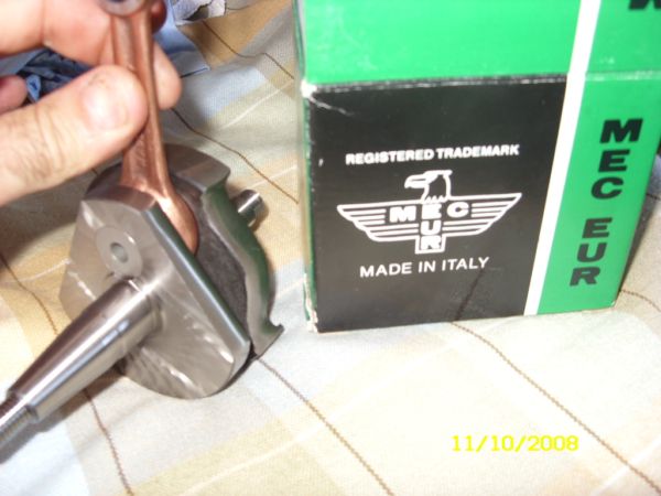

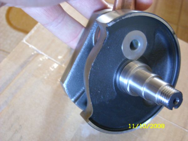

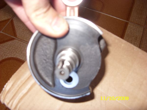

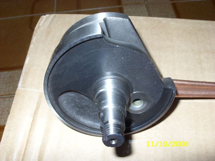

Mi sapete dire se questo albero motore e' anticipato o no?
Me lo hanno venduto per anticipato ma io ho forti dubbi!!!
Io avevo ordinato un mazzucchelli anticipato per vespa 50 cono da 19mm
Mi hanno mandato questo che e' un "MEC EUR "
AIUTATEMI RAGAZZI
VI ALLEGO LE FOTO

A vederlo così sembrerebbe non anticipato o, comunque, se lo è, è anticipato pochissimo.

Personalmente ho già chiesto in un post tempo fa notizie in merito ma nesssuno mi ha dato risposta; quindi non so dirti se è anticipato e quanto, la domanda era dovuta al fatto che avevo anch'io ordinato un anticipato mazzucchelli e mi volevano vendere lo stesso albero che hamno proposto a te definendolo "superiore" per qualità... ma, io non mi sono fidato e mi sono fatto restituire i soldi che avevo anticipato. La Mac eur fabbrica effettivamente alberi anticipati per 50 special ma credo che la produzione sia un po' datata anche se non ho altri elementi per valutare.

ciao l'albero è di tipo anticipato, poi su quanto sia la fasatura di anticipo non so, a vederlo così sembra un anticipo di serie, al massimo lievemente ritoccato

E' quello che volevo intendre io... non anticipato (o anticipato pochissimo) rispetto all'anticipo originale.

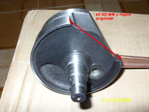

l'albero con taglio originale tra le punte di tenuta deve avere una misura di 65.152mm
se la misura che ha quell'albero varia in positivo allora significa che è anticipato!!
devi prenderti in mano un bel calibro e dargli una misuratina!!

PS. fammi sapere la misura!!
