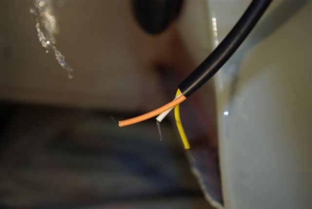

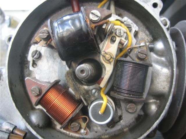

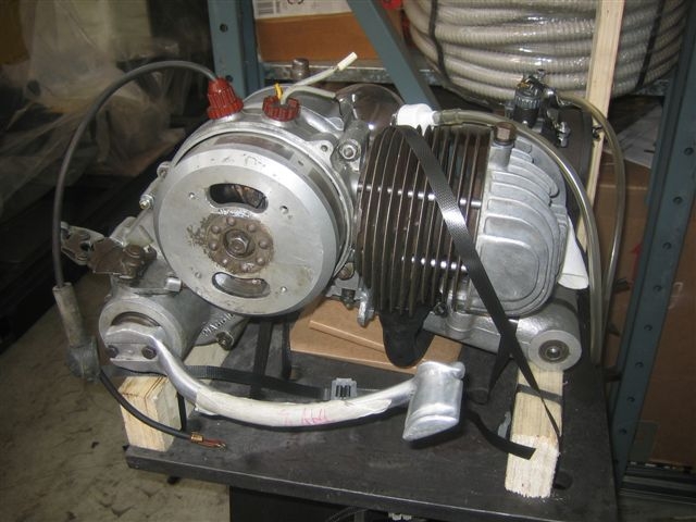

" I 2 cavi grigi che escono dal piatto bobine a cosa li devo collegare ??"
Vi invio la foto dell'impianto elettrico (parte motore) dove il:
- GIALLO va al clacson (2 gialli colleagti insieme ed un verde)
- ARANCIONE va alla posizione M del devioluci.
- BIANCO a massa nel fanale anteriore
In ultimo come vi sembrano el condizioni delle bobine/statore ?

bello il motore della tua VM!
Il bianco che fuoriesce dalla presa BT (quella con le vitarelle che collega lo statore alla treccia) vā saldato su quella linguetta che č alla base ed č una massa.

E' una VM1 Farobasso del 53

Scusa Poeta, ma non ho capito qual'č la vitarella e la linguetta...
