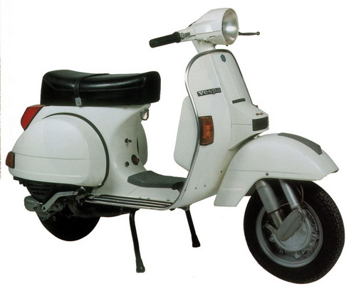

NON ARCOBALENO
21,52 KB

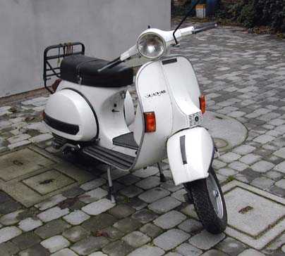

ARCOBALENO
46,61 KB
