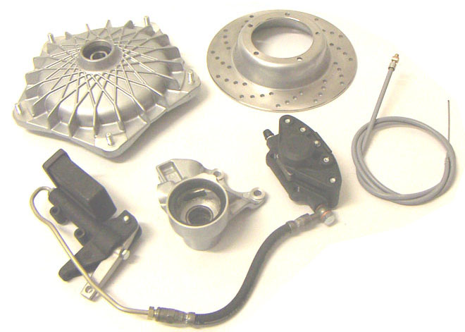

rega ho trovato tutto il kit della grimeca (tamburo disco pinza e ponpa frenante)a 300 euri č tanto??? o il prezzo e il suo?
il tutto montabile su un perno da 20mm...se po fa?

L' ho montato da un paio di anni, preso da SIP (3 giorni č a casa tua) il kit vā molto bene e il montaggio č "abbastanza" semplice.
Con la pompa al manubrio vā ancora meglio ma bisogna modificare il manubrio, per quanto riguarda il kit scootrs mi sā che bisogna tagliare un pezzo di manubrio.

La differenza si sente, con quel PX (che vā abbastanza fortino) il freno anteriore č diventato il freno principale, con il tamburo avrei grossi problemi.
L' ammortizzatore,(quello in foto č un Sebac adesso c'č un Bitubo) sempre per "colpa" del motorello nervoso č stato obbligatorio montare un ammortizzatore che non affondi anche perchč č molto facile arrivare ad 80/90 kmh nel misto e doverti infilare in curva con l' originale...........
Il kit č semi-idraulico come quello di cui tu hai postato la foto.
