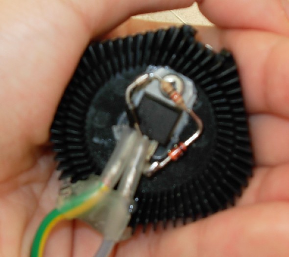

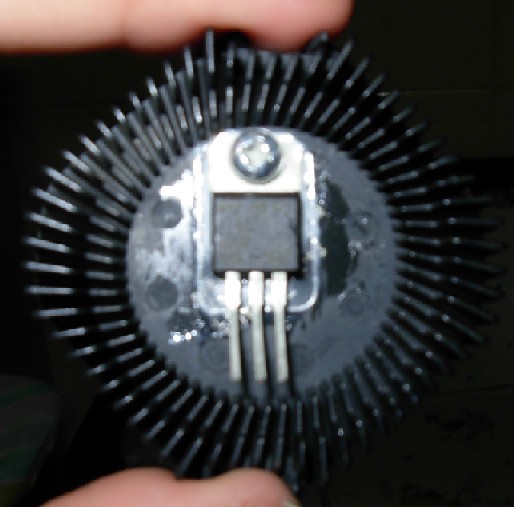

Anche io ho provato a costruire il mio stabilizzatore fatto in casa seguendo passo passo la guida. Inoltre ho applicato il dispositivo prima su un piccolo foglietto di mica spalmata di pasta conduttrice e poi l'ho avvitato su di un dissipatore in alluminio di un processore da computer in disuso inoltre ho usato al posto di un diodo zener da 6,2 uno da 6,8.
L'ho montato dietro il fanale anteriore della mia 50 special(non ho il tachimetro quindi lo spazio abbondava) ma una volta che andavo a controllatre il voltaggio col tester la misurazione era tutta completamente sballata (ho provato a misurare anche il voltaggio della presa da 12 volt in macchina e lo misurava bene) Mi son perso qualcosa di specifico dell'impianto elettrico vespa che non so? Vabè nonostante ciò le luci non son saltate istantaneamente come l'ultima volta e il clacson sembra essere più potente quando allaccio i cavi del regolatore. Se scopro qualcosa ti faccio sapere anche io spartano
PS: prova comunque a fare a meno della lastra di rame che di solito viene usata in impianti elettrici più grandi come quelli dei computer e non credo ce ne sia poi bisogno in questo piccolo sistema. Vabè poi magari ne sai più tu di me... buona fortuna ciaoo
PPS: vi lascio le foto del mio stabilizzatore posso?

Ciao Cricetoblu, hai fatto uno stabilizzatore da paura..............veramente a regola d' arte!!! Peccato che non ti funziona............. Io signori non sò più che fare, ho provato a fare l' impiantino senza lastra di rame, passo passo cone dice la guida di "vespa fai da te", ho comprato di nuovo tutti i componenti, ho sostituito anche il triac........ ma niente da fare!! Sulla vespa special del mio amico ( che oltre tutto a fatto l' esperimento di mettere la piastra elettronica del pk 50s e ha coillegato la bobbina della 12 volt ( frecce ) con la 6 volt ( luci ) per avere il fatitico impianto a 12 volt ), lo stabilizzatore non va oltre i 4,9- 5,1 volt ( diodi da 13 volt, più di una volta cambiati),premetto che la vespa produce picchi di corrente anche oltre i 20 volt. Ho deciso allora di fare l' esperimeto sul mio primavera ,(6 volt a puntine), con diodo da 6,2 e 6,8 volt; risultato....... un fallimento ............!!! Quando supero i 6 volt la lampadina del fanale posteriore comincia a lampeggiare......... Perchè fa così? Fatemi un piacerone.........chi ha fatto l' impiantino e gli funziona, metta qualche foto dettagliata come quelle di Cricetoblu, così verifico se ho sbagliato qualche cosa nel montare il circuito. Grazie a tutti. |

Cmq forse non mi sono spiegato bene perkè il mio sistemino a quanto pare funge perkè noto differenza quando lo allaccio... il mio problema è che quando vado a misurare con il tester la misurazione è sballatissima, del tipo esce scritto 0.0465 o roba simile non ricordo, ma nulla di simile ad un voltaggio! eppure non sbaglio ad impostare il tester, infatti come ho già detto l'ho provato su di una presa della macchina e funziona. Bho! |
