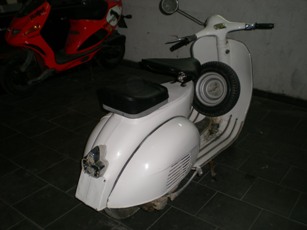

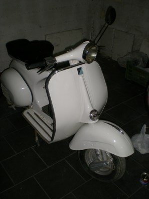

Salve a tutti, sono nuovo del forum e colgo l' occasione per complimentarmi con tutti.
Arrivo al dunque;
Da poco ho avuto in regalo ( e che regalo ) una 125 vnb1t del 12/1962.
Come motore e carrozzeria non è messa male, ma è stata riverniciata di bianco da più di 25 anni coprendo il colore originale.
Detto questo, penso che fra non molto la riporterò al suo colore originale ( che dovrebbe essere un grigio/azzurro ), ma non è qui il mio problema.
Vi spiego; sul libretto c'è scritto vnb1t con telaio vnb4t, e appena letto ciò mi sono diretto sui vari siti per confrontarla con gli altri modelli restaurati. Qui ho notato che ci sono tanti, anzi troppi, particolari diversi tipo: sulla mia c'è il bordoscudo, il fanale posteriore è cromato, il manubrio è un pezzo unico ecc ecc.
Cioè tutte caratteristiche presenti sul modello vnb3t.
Ora vi chiedo, come è possibile che la vespa sia uguale in tutto e per tutto, ad una vnb3t e sul libretto trovo scritto vnb1t?
Nel momento in cui andrò a restaurarla ( colore e pezzi vari ) a quale modello devo fare riferimento?
Sperando di non aver sbagliato sezione vi ringrazio e aspetto una vostra risposta!
Vi allego qualche foto!
38,02 KB
24,54 KB

Da quanto vedo può ben essere una vnb3...
non è originale così il clacson, colore..il fanale post sembra giusto... le manopole....i bordini della pance dovrebbero essere bianchi .... il tappetino centrale pedana non ci va ( credo ma non lo do per certo ).... non ho ben capito la storia del telaio...vnb1t con telaio vnb4t che significa?????
se puoi fai foto fi piu dettagli con libretto e numero di telaio magari copri le ultime cifre se non ti fidi ...perchè da come dici tu sembra telaio di un modello col libretto di un altro...
quante marce ha?
..che il colore è TUTTO!!.

allora il modello è un vnb3t del 1962, si notano le differenze nel faro, perchè nella vnb1t il faro è più piccolo, mentre nella vnb3t il faro è più grande 115mm, il bordo scudo è in alluminio, e i colori sono: Grigio 15210 (VNB3) vai tranquillo è una vnb3t del 62

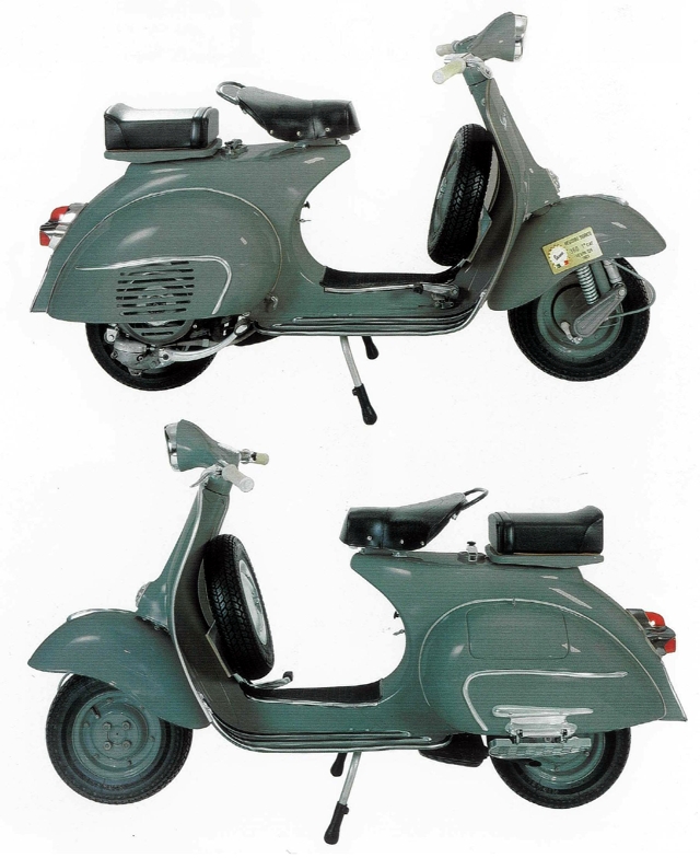

Allora... E' SENZA DUBBIO una vnb4 perchè è priva del portatarga (per la targa infatti c'è l'alloggiamento direttamente sul telaio)... le socche sono sbagliate nel senso che ci mancano le modanature di alluminio... inoltre ho visto prima che qualcuno diceva ce non ci va il tappetino centrale... non è vero! ci va eccome
ti allego una foto di come dovrebbe essere
271,04 KB
aggiungo il codice maxmeyer del colore è grigio chiaro 1,298,8707 e il fondo è nocciola 3000M
aggiungo ancora... la vnb4 l'hanno prodotta dalla fine del 62 quindi è tutto giusto ... probabilmente avrà numero di telaio molto basso...

VNB4, 4M, scatolato telaio per alloggio targa, fregi sui cofani laterali, manubrio in fusione di alluminio, pedale freno post come VNB3 con gommino antiscivolo, tappetino centrale....
curioso sia del 62...numero telaio primi 9000 esemplari?
