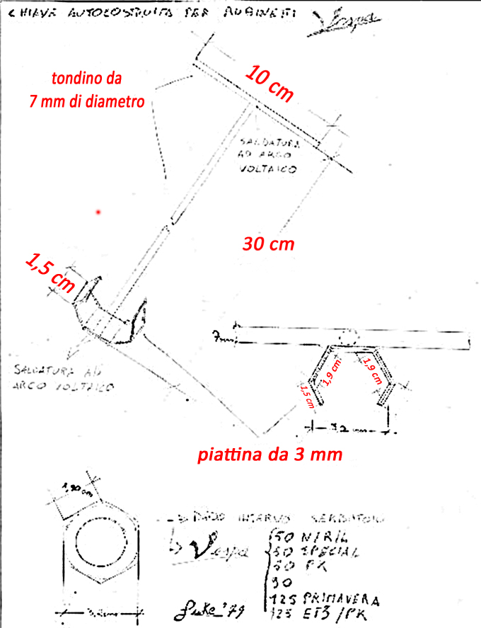

Eccomi tornato a scrivere e a chiedere aiuto a voi "GURU" del mondo VESPA, dove io mi sto avvicinando bussando pian pianino alla porta....
Mi dite come si leva il rubinetto nel serbatoio, ne ho comprato uno nuovo, perchè il mio si era rotto, non chiudeva più.
Ho visto lo schema della chiave, ma è un po sfuocato ed il fabbro non riesce a capire bene... esistono già fatte?? e dove posso comprarle ?, io sono di ROMA - ma va benissimo anche ANZIO - LATINA - NETTUNO.
Un'ultima cosa, un buon ricambista PIAGGIO a ROMA, non caro e che vende pezzi originali e compatibili??
Grazie a tutti

Inserito il - 01/10/2008 : 14:27:34  Mostra Profilo Invia a jonata un Messaggio Privato
Prova a guardare qui:
http://www.vespaforever.net/chiave.htm

Grazie per le risposte!
Ho anche io quello schema,JONATA, ma il fabbro non riesce bene a leggere le misure. Infatti cercavo o la chiave bella e pronta, o uno schema con le misure più leggibili
Mino, mi sa che ti sei sbagliato, quella mollettina, che tu dici scanalata, è una coppiglia, che collega l'asta del rubinetto al rubinetto vero e proprio, io devo levare il rubinetto, che è avvitato al serbatoio.
Grazie ancora...

Inserito il - 01/10/2008 : 20:14:35  Mostra Profilo  Visita l'Homepage di caffelatino Invia a caffelatino un Messaggio Privato
186,44 KB

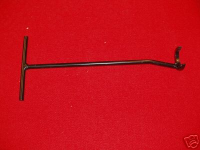

Doc
vespix
Prov.: Forlì-Cesena
Città: Forlì
73 Messaggi
Inserito il - 02/10/2008 : 22:51:58  Mostra Profilo Invia a Doc un Messaggio Privato
Stefano ti riporto la mia esperienza con questa maledetta chiave...dopo ricerca materiale giusto e realizzazione chiave, visto il problema di "squadratura" esagono che deve prendere il dado, ho deciso di andare dalla piu vicina officina autor piaggio con sotto braccio il mio serbatoio vuoto e gli ho chiesto di svitare per piacere..forse avrò fortuna ad averlo a 4 km ma da allora quando ho bisogno un po di faccia di bronzo e mi presento sorridente con il mio serbatoio sempre sotto braccio
