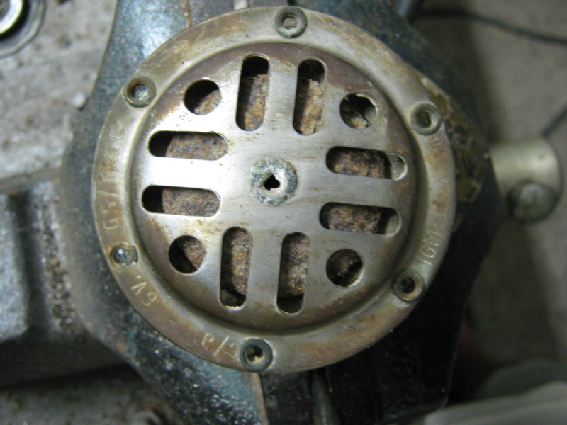

Qui di seguito ti posto la foto del mio clacson, volevo sapere se era il suo originale, almeno tentavo di salvarlo, ammesso che suoni ancora!

Rimane solo l'incognita clacson...vedete un pò la foto e fatemi sapere!
